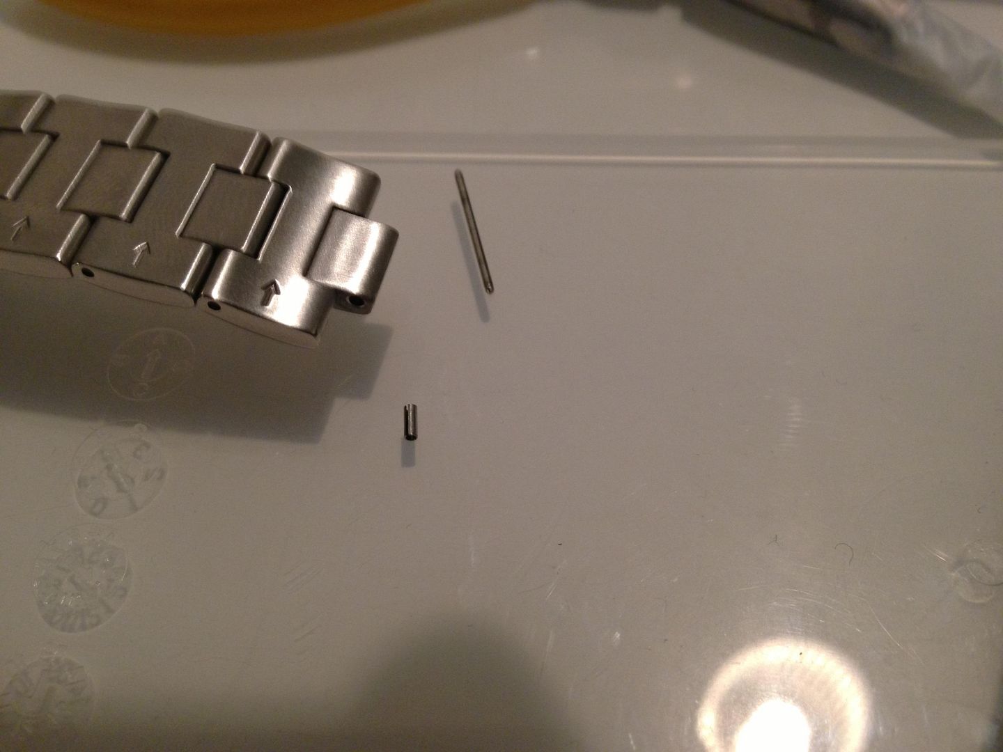

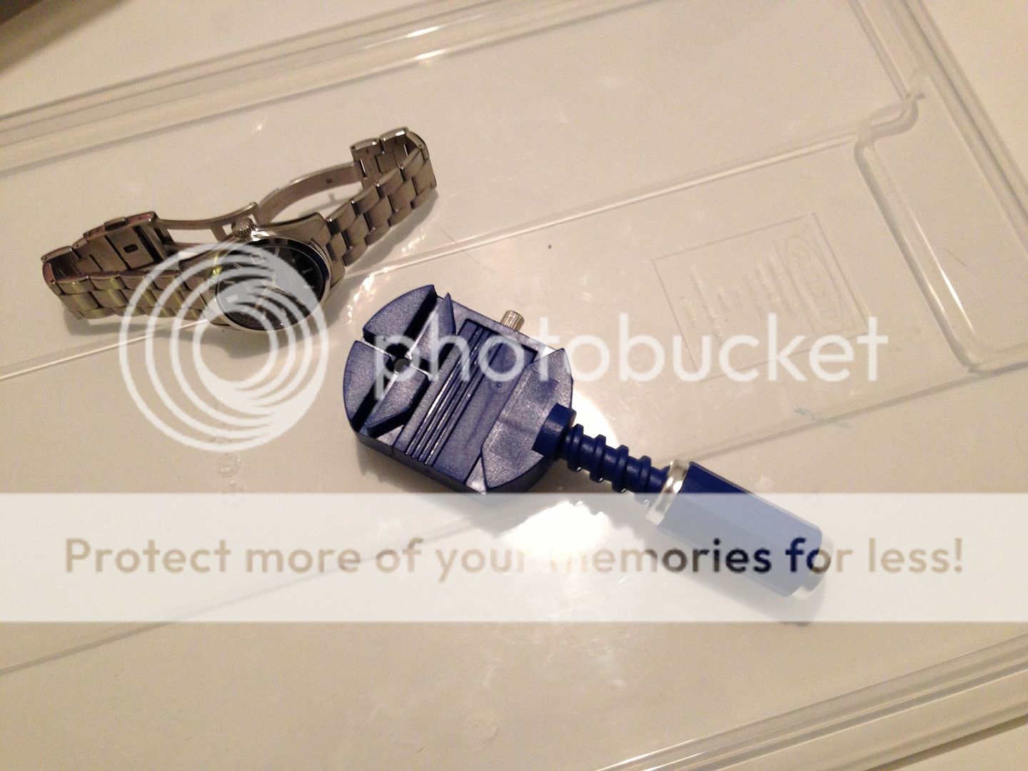

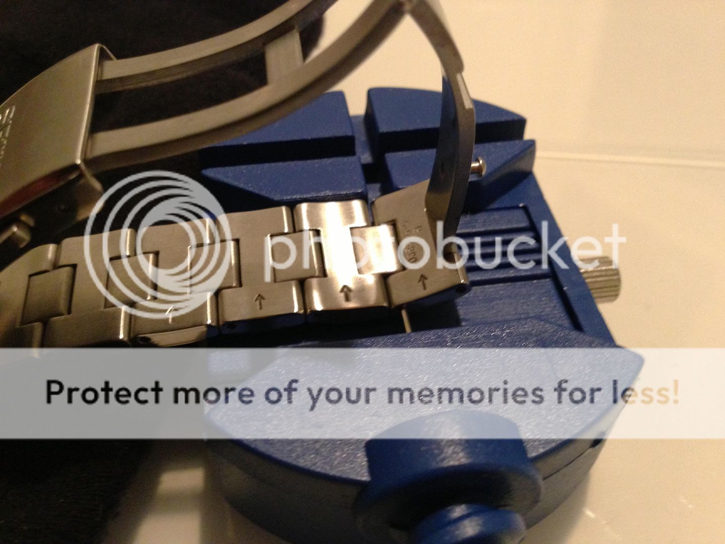

Har inte justerat länk själv tidigare men tänkte ge detta ett försök (oyster länk seiko). Använde mitt bandverktyg för att ta ut sprinten men då lossnade ena änden (en liten cylinderformad enddel av sprinten och nu får jag inte ihop den igen:dead: några förslag?

Tack för tipset :angel: en monster orginallänk (friktionssprint har lagts till i mitt vokabulär). Jag förstår konstruktionen men får inte tillbaka den lilla biten på själva stiftet..
En spring bar som det heter på Engelska ska vara i ett stycke, lossnar något så är den trasig, m a o bara att köpa nytt och byta, förmodligen Seiko fat bars.
Du vet var i mellersta länkbiten den ska sitta? Får den inte plats där så har du tänjt ut den med ditt bandverktyg. I så fall får du klämma till den lite med en tång.
Ja de är sprinten som är kruxet! Ja tror de, länken är avsmalnande så de ser i alla fall rätt ut! Tack ska prova imorgon när humöret är lite bättre! Återkommer med resultat :pompus:
