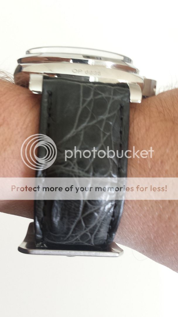

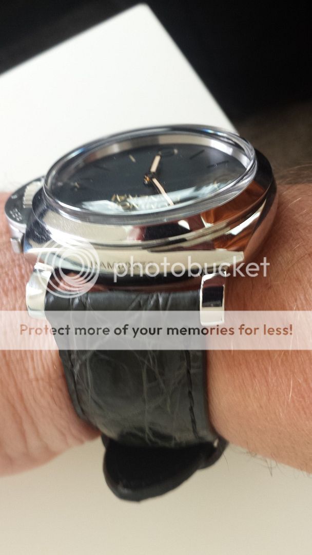

111a?
Hör av dig sen när det är flipp ;)
Actually.. en 001
Men den kommer att åka tillbaka till säljaren. Vid uppdrag noterade jag att det "klonkade" lite lätt inne i boetten. Vid närmare titt så ser jag att tavlan rör sig så jag antar att urverket inte sitter som det ska :/ Kanske är en easy fix men känns inte värt att chansa.
Actually.. en 001
Men den kommer att åka tillbaka till säljaren. Vid uppdrag noterade jag att det "klonkade" lite lätt inne i boetten. Vid närmare titt så ser jag att tavlan rör sig så jag antar att urverket inte sitter som det ska :/ Kanske är en easy fix men känns inte värt att chansa.
Hoppas det går smärtfritt :)
Så jäkla läcker
PAM602
Finns alltså Rubber B även till Panerai? Fick för mig att det bara var till Rolex.
Smiter ju åt perfekt. Ser bra ut tycker jag!
  • Like
Reactions: Wi
hej
efter att ha läst den här tråden blir man ju sugen.
funderar på att köpa en panerai 112 i bra bruksskick. vad är rimligt pris för en oservad/servad?
förutsatt att den är komplett med box etc.
det kanske tom är någon här som vill sälja sin?
hej
efter att ha läst den här tråden blir man ju sugen.
funderar på att köpa en panerai 112 i bra bruksskick. vad är rimligt pris för en oservad/servad?
förutsatt att den är komplett med box etc.
det kanske tom är någon här som vill sälja sin?
Den verkar ligga under 40k i skrivande stund.
Bingoraalf hur går det för dig med den Danska handlaren?
Har du fått tillbaka dina pengar, och har du hittat något nytt att köpa?
Jorå, en hel del bråk efter tråden och han ville tvinga mig att betala dedär fraktkostnaderna jag pratade om tidigare men jag surna till lite. Mailade och läxa up lite om köbeloven (jag kan faktiskt läsa danska(!)) och efter det så kröp det ju fram att han har retursedlar så jag slapp frakten... all in all så postade jag tillbaka klockan igår och går totalt back -900 kr på denna fadäsen :)
Letar på pam 372, 605 och kanske något annat men hittar inte riktigt något som lockar... kanske en c-dweller, din kändes riktigt gedigen när jag provade den :)
Jorå, en hel del bråk efter tråden och han ville tvinga mig att betala dedär fraktkostnaderna jag pratade om tidigare men jag surna till lite. Mailade och läxa up lite om köbeloven (jag kan faktiskt läsa danska(!)) och efter det så kröp det ju fram att han har retursedlar så jag slapp frakten... all in all så postade jag tillbaka klockan igår och går totalt back -900 kr på denna fadäsen :)
Letar på pam 372, 605 och kanske något annat men hittar inte riktigt något som lockar... kanske en c-dweller, din kändes riktigt gedigen när jag provade den :)
Ok, då hoppas jag pengarna sitter på ditt konto någon gång nästa vecka!
372:an sitter som gjuten på armen, så min rekommendation är definitivt att leta upp en annan 372:a, speciellt innan plexiglaset ersätts med safir på kommande modeller!
Ok, då hoppas jag pengarna sitter på ditt konto någon gång nästa vecka!
372:an sitter som gjuten på armen, så min rekommendation är definitivt att leta upp en annan 372:a, speciellt innan plexiglaset ersätts med safir på kommande modeller!
Helt klart! Det måste vara plexi om det blir en 372:a :) jag hade ju svårt att hålla fingrarna borta från min när den låg som hyllvärmare, det kanske är en indikation på att romansen med 372:an inte var över ;)
