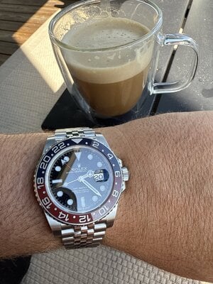

Har rest mycket mellan tidszoner senaste veckorna, dÄ sjÀlvklart med denna som stÀndig kompanjon

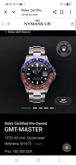

Antar att den har polerats av Rolex, men det man kan sÀga om boetten Àr att den inte ser ut att ha rÀtt bredd pÄ fasningarna (bevels). Kronskydden ser lite konstiga ut ocksÄ (?).![]()

Har en lÀngre tid kollat efter en Pepsi frÄn 1970 men kan lite för att hittills vÄgat köpa en sÄ pass gammal klocka. SÄg att Nymans har denna pÄ Pre-owned och blev pÄ nytt intresserad. Vad kan man tÀnka om denna, Àr det nÄgot kvar av klockan frÄn 1970 eller Àr det mesta utbytt. Gillar nÀr det Àr gammal gulnad lume men denna ser ju vÀldigt frÀsch ut. Vill gÀrna ha lite input pÄ vad ni tycker - Àr det ett bra alternativ eller ska man kika vidare? Tack pÄ förhand.
Tack, tycker det mÄnga gÄnger Àr svÄrt att se de smÄ detaljerna och Àven veta vad man ska kika efter.Antar att den har polerats av Rolex, men det man kan sÀga om boetten Àr att den inte ser ut att ha rÀtt bredd pÄ fasningarna (bevels). Kronskydden ser lite konstiga ut ocksÄ (?).
LÀnken Àr utbytt (tror det var vikt lÀnk som var standard 1970) men det Àr vÀl mer vanligt.
VÄgar inte uttala mig om tavla/visare.
Hade personligen letat vidare efter ett exemplar dÀr ursprungsformerna var mer bevarade. Det borde man kunna hitta för det begÀrda priset (eller under)![]()

Tack, kanske skall vidga vyerna lite och kika vidare. KÀndes dock lite tryggare att gÄ via Nymans med tanke pÄ att man Àr lite novis i detta. Det Àr kanske inte sÀmre att gÄ via nÄgon europeisk handlare med goda omdömen utan mer en kÀnsla man har.Kron skydden (crown guard) ser bra ut, boetten i sig tycker jag det inte Àr nÄgot fel pÄ, det Àr service tavla och visare.
Allt beror pÄ priset, men jag tycker det viktigaste (personligen) nÀr man köper en Àldre klocka Àr att fÄ en klocka med ett sÄ fint boett som möjligt, allt annat kan man byta ut men ett slitet boett med tex ojÀmn crown-guards Àr inte fint och vill man fÄ det fint sÄ fÄr man lasersvettsa det och dÄ blir det dyrt.
Klickade nu pÄ annonsen, den ser bra ut, men för 180tusen sÄ kan du hitta bÀttre kanske inte hÀr i Sverige men resten av EU vÀrlden garanterat!
Du har ett gÀng riktigt bra handlare hÀr pÄ forumet. Kontakta nÄgon av dom sÄ kan de sÀkert hjÀlpa digTack, kanske skall vidga vyerna lite och kika vidare. KÀndes dock lite tryggare att gÄ via Nymans med tanke pÄ att man Àr lite novis i detta. Det Àr kanske inte sÀmre att gÄ via nÄgon europeisk handlare med goda omdömen utan mer en kÀnsla man har.
Tror sannolikheten att du fÄr en klocka med en massa utbytta delar (som den du lÀnkat verkar ha) hos Nymans Àr mycket större Àn om du gÄr till en duktig handlare som typ Stories of Time... SÄvida du inte vÀrderar relationen med Nymans högt (och vill köpa nya Rolex frÄn dem) ser jag inte att du skulle ha sÀrskilt mycket att vinna genom att handla CPO hos demTack, kanske skall vidga vyerna lite och kika vidare. KÀndes dock lite tryggare att gÄ via Nymans med tanke pÄ att man Àr lite novis i detta. Det Àr kanske inte sÀmre att gÄ via nÄgon europeisk handlare med goda omdömen utan mer en kÀnsla man har.
