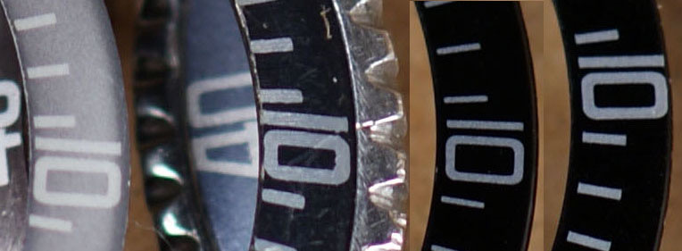

9. Bezelinserts eller Ilägg
Precis som 5513 så är bezel roterbar i bägge riktningar, men har en fjäder som låser bezel. Man måste därför trycka ner bezel lite för att kunna rotera den. Det finns massor olika ilägg/inserts som passar 1680 och 5513, och vad jag vet så levererades de med de som kallas "fat font", vilket det finns olika upplagor av, dvs olika tjock text. Detta är något som på senare tid har blivit väldigt dyra, speciellt om de är blekta. Inserts är relativt enkelt att byta, men bra att ha i åtanke på att ett blekt tingar ett högre värde än ett serviceinsert.
Serviceinsert, andra från höger (har tunnare text, jämfört med de andra)
Det är inte ovanligt att ett faded insert säljs för ungefär 1000USD.
