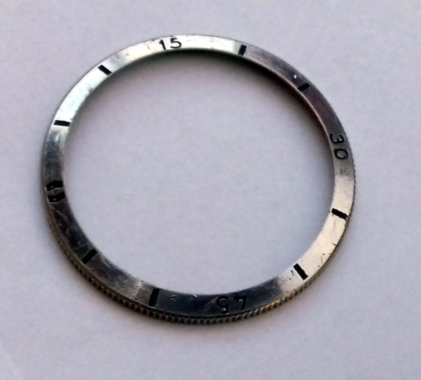

Min bezel är 36,8 ytter diameter och om jag sätter dit en som är 39,50 så täcker den klart kronan och kommer nog se ut som ett kastrull lock på klockan.![]()

Håller med såklart , men att byta bezel är iofs inte så svårt att återställa...Min bezel är 36,8 ytter diameter och om jag sätter dit en som är 39,50 så täcker den klart kronan och kommer nog se ut som ett kastrull lock på klockan.
Pajja inte den där fina klockan med en ny bezel som inte stämmer säger jag i all välmening, det blir nästan på gränsen till hädelse att sätta den bezeln på en Nvch-30.![]()
Nä det har du rätt i men ändå! Det där är liksom så fint det kan bli i Vostok världen! Jag är avis på dig!Håller med såklart , men att byta bezel är iofs inte så svårt att återställa...

Hade hoppats på att hitta en Orginal - med det äldre utseendet ...
Bezeln som sitter på nu är inte så tokig som den ser ut. Den är även i rostfritt stål - tror jag - till skillnad från den äldre versionen som är kromad mässing. Den äldre versionen dyker upp lite då och då har jag sett. Tålamod bara..Håller med såklart , men att byta bezel är iofs inte så svårt att återställa...
Hojta till om du ser en till saluBezeln som sitter på nu är inte så tokig som den ser ut. Den är även i rostfritt stål - tror jag - till skillnad från den äldre versionen som är kromad mässing. Den äldre versionen dyker upp lite då och då har jag sett. Tålamod bara..
