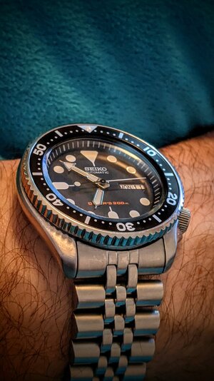

Vill ha coin edge bezel på min gamla skx007.
Har aldrig gjort någon mod, så jag frågar experter.
Bygger en eftermarknads bezel högre än originalet?
Finns det ev.
Vilken av alla är lättast att montera för en nybörjare?
Tack.

Skulle säga att det beror på vilken bezel du väljer, finns ju lite olika du kan beställa, om jag minns rätt så brukar coin edge typen vara lite lägre än originalet.
Alla bezels är lika lätta att montera, men glöm inte att du kanske vill ha en ny bezelinsert också, tänker du flytta originalet så glöm inte beställa lite M3 tejp samtidigt eller nått att klistra fast den med, och var försiktig när du om det är keramik.
Sätt på bezeln först och känn på den tills du är nöjd, SEN kan du sätta på inserten. Gör du det i fel ordning så är det knepigt att få på bezeln utan att knäcka insättningen, + att den kommer antagligen vara misaligned. Men det finns det grymma videos på!
Rekommenderar att du skaffar en press (finns billigt på tradera/ebay/wish) för att trycka dit bezeln, är lite knepigt annars.
Hela proceduren är ganska lätt så kör hårt! Riktigt kul mod
