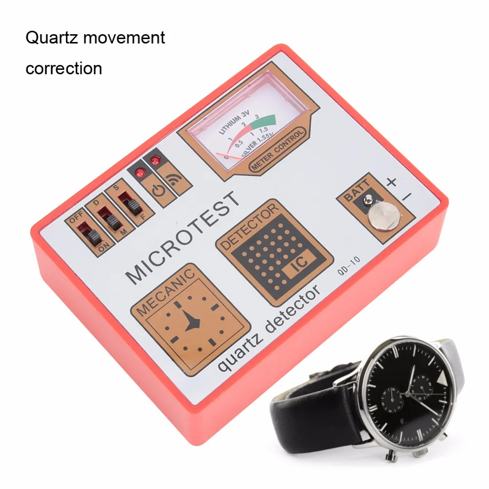

En liten uppdatering. Igår lät jag urverket köras i min quartz"motionerare". Kronografen gick hela natten och fastnade ej. Ska gå till gymmet nu och se om kronografen fastnar under en mer aktiv period.

Kul initiativ och tråd! @Lord_tito88 , får man fråga hur din quartz-"motionerare" fungerar?
Är en sån här jag har. Finns en magnet som snurrar på visarna i tre olika hastigheter. Den plus värme brukar få igång dom flesta quartzare som har stannat.
