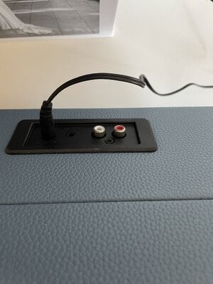

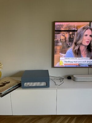

Hej!
Har en fråga som någon förhoppningsvis kanske kan guida mig i. Jag har en Crosley vinylspelare som kan skicka ut ljud via bluetooth, men kör med Sonos beam som inte har bluetooth. Hade gärna velat koppla upp den utan en massa prylar. Jag fick därför en tanke att koppla vinyl spelaren via vår tv som matar ut ljud till Sonos. Isåfall skulle man behöva en RCA till hdmi in i tvn. Skulle det här funka eller är jag ute och cyklar? Vad är för typ av konverter man ska kika på? Självklart kan man köpa några bättre bluetooth högtalare men vill undvika för mycket grejer som står här och var.. tack på förhand!
    332.3 KB · Visningar: 5
    404 KB · Visningar: 4
    386.3 KB · Visningar: 3
Hej!
Korrekt. En Kramer FC-69 gör jobbet, eller en MuxLab 4K HDMI 2.0 Audio Embedder

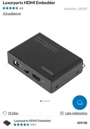

Stort tack! Var inte helt billiga dock.. förstår att om man vill ha bra ljud så är det något sånt man ska satsa på, men kostar 4 ggr spelaren själv haha. Skulle något sånt här funka? Förstår om jag svär lite i kyrkan här.
    99.1 KB · Visningar: 4
Kan säkert funka, köp & testa! Kjell & Co är ju schyssta kring returer utifall att.
Det som kramern gör unikt är utmatning på HDMI utan att behöva en HDMI-källa på input.

Finns det ingen aux-in alls på Sonos? Om det gör det hade du bara kunnat köra en RCA från skivspelaren till 3.5mm direkt in i Sonos tänker jag 🤔
Nej det gör dessvärre inte det.. den har endast en hdmi port. Lite märkligt egentligen. Du behöver isåfall köpa deras egna amp för 8,5k 🙃
En annan lösning verkar vara att ansluta vinylspelaren via Bluetooth till en Sonos Era 100, så grupperar du sedan Era 100 med Beam så kommer vinyl ljudet där.
Korrekt jag har gammal vinylspelare inkopplad i line ingången på en Era 300 och gruppera sedan till resterande sonos system, väldigt smidigt men förustätter att du har en era 100 eller 300 + en adapter till ingången.
BT är inte CD-kvalitet men det kanske räcker för dig, testa. Kolla specen vilken Codec den har och bitrate de överför med. Det kan tex kallas ”Compression and Codec”
Jag kör en vintage Yamaha spelare med Pickering XV-15 analogt till en Denon AVR-4310 så det låter väldigt bra :)
Tänkte jag tipsar om blåtandslösningar då Alexx nämnde att hans skivspelare hade det och verkade öppen för det :)
