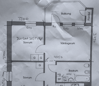

Har flyttat och renoverat lite, har nu kopplat in stereon och hade tänkt få ner allt i storlek (sannolikt en ursäkt för att köpa prylar) då det tar lite plats. Slutade med att jag kom över ett NAD T973 slutsteg, 7x140w och 32kg. Det får ju iaf Denon receivern att se liten ut 🙄
Men funderar lite på att byta Denon mot en Wiim Ultra, känner inget behov av surround och Wiimen har ju massa fiffiga EQ möjligheter.
Funderar även på akustikpanel bakom tvn och runt dörren. Men är lite rädd att det skriker singelkille för mycket, men iofs så tar väl högtalarna och steget hand om den biten 😄

Det absolut första du rent aukustikt ska göra är att lägga på en riktigt tjock matta som täcker hela området framför högtalarna. Den ska gå ända fram till där du sitter och lyssnar. Golvreflexer är av ondo.
Vidare:
Bör du försöka omlokaliser högtalarna. Enligt bild står höger högtalare inklämd i ett hörn. Detta ger inte mindre än ca 9db basförstärkning, samt att du får tidiga reflexer från sidovägg av hög dignitet i hela det övriga registret. Detta grumlar och tiltar hela din ljudbild. Avstånd till vägg bakom högtalarna ser ut att vara extremt kort. Ut med högtalarna i rummet. Det skapar djup i återgivningen.
Högtalarna ser ut att vara koaxialer, vilket innebär relativt smal spridning och kräver att de vinklas direkt mot lyssnaren.
Detta kan vara svårt i ditt rum, men sådan är fysiken.

Många grejer här nu.
Jag vill inte ha en matta framför tvn eller högtalarna, det räcker med den som är framför soffan, den skulle hamna mitt i "gången" till balkongen.
Går ej att flytta tyvärr, detta är bästa lösningen för vardagsrummet rent praktiskt och estetiskt så får det bli som det blir med hifi. Jag vill inte ha möblerad på bredden.
Avståndet till vägg är så nära väggen det går, det springer barn framför hela tiden.
Japp stämmer med koax, Eminence Beta-12 med Selemium D220ti.
Har övervägt nya högtalare, dessa var mer lätta att placera i 48kvm vardagsrum än nuvarande 18kvm.
Man ser alltså väggen till vänster på bilden nedan i vardagsrummet.

Med lite eq kan du ta bort de värsta problemen med en dålig placering av högtalarna. Det blir inte perfekt, men mycket bättre än utan eq om det görs rätt. Jag har själv gått från stereo utan möjlighet till justeringar till aktiva högtalare + Wiim Ultra under sommaren, och lite eq har gjort stor skillnad!
Stämmer bra det. Utan mätning och EQ famlar man mörkret.
Ja, och även när man mäter med mobilen så är det ganska svårt att få det rätt. Jag har en rumsresonans runt 55hz som jag har fått ner ganska bra, men exakt frekvens, Q-värde mm är gissningar som jag i slutändan tyckte gav bäst resultat. Det borde ändå finnas potential för förbättring i de låga frekvenserna, så jag beställde en mätmikrofon förra veckan och ska försöka optimera med hjälp av REW. Om jag nu har ganska neutrala högtalare och en förförstärkare med peq så måste jag ju utnyttja det fullt ut :)

Bra råd och generella sådana. Akustik kan man inte trolla bort. EQ kan vara en dellösning men inte alltid. Optimalt är givetvis att akustiken fixas. Justeringar efteråt är mest...justeringar.
Bäst ljudmässigt är alltid att hitta den optimala placeringen av högtalarna, sen fortsätta med akustikåtgärder och sist EQ. Jag har inte den möjligheten i vardagsrummet, för det är ett...vardagsrum :) Högtalarna står där de passar och ska nåt sättas upp på väggarna så är det tavlor. Jag är tacksam för att jag har en sambo som både accepterar en riktig stereo och dessutom köper lite vinyl ibland, men hon vill inte bo i en studio.
Jag fick hem en mätmikrofon i veckan som jag lekte lite med idag. Det visade sig att det främst var ena högtalaren (som står nära en sidovägg) som skapar en rumsresonans, så nu har jag olika EQ för högtalarna för att båda ska spela hyffsat neutralt (jag hann bara mäta i sweetspot innan sambo och sonen kom hem från sin shopping). Jag kan såklart inte använda EQ för att få bort en null, men jag tycker att det gör stor skillnad att bara kapa peaks.
Kapa peaks är rätt väg. Inte tvärtom.
Man ska notera att en höjning av 3db, kräver en fördubbling av tillgänglig förstärkareffekt.
Allt annat lika vid en given frekvens.
En höjning av 3db i basområdet kan få många högtalare att hörbart distordera.
Alltså har du 250W och höjer 3db kräver detta 500W. Detta är inte alla förstärkare bekväma med.
3db är det som direkt är hörbart. Även om väsentligt mindre variationer också är hörbara.
