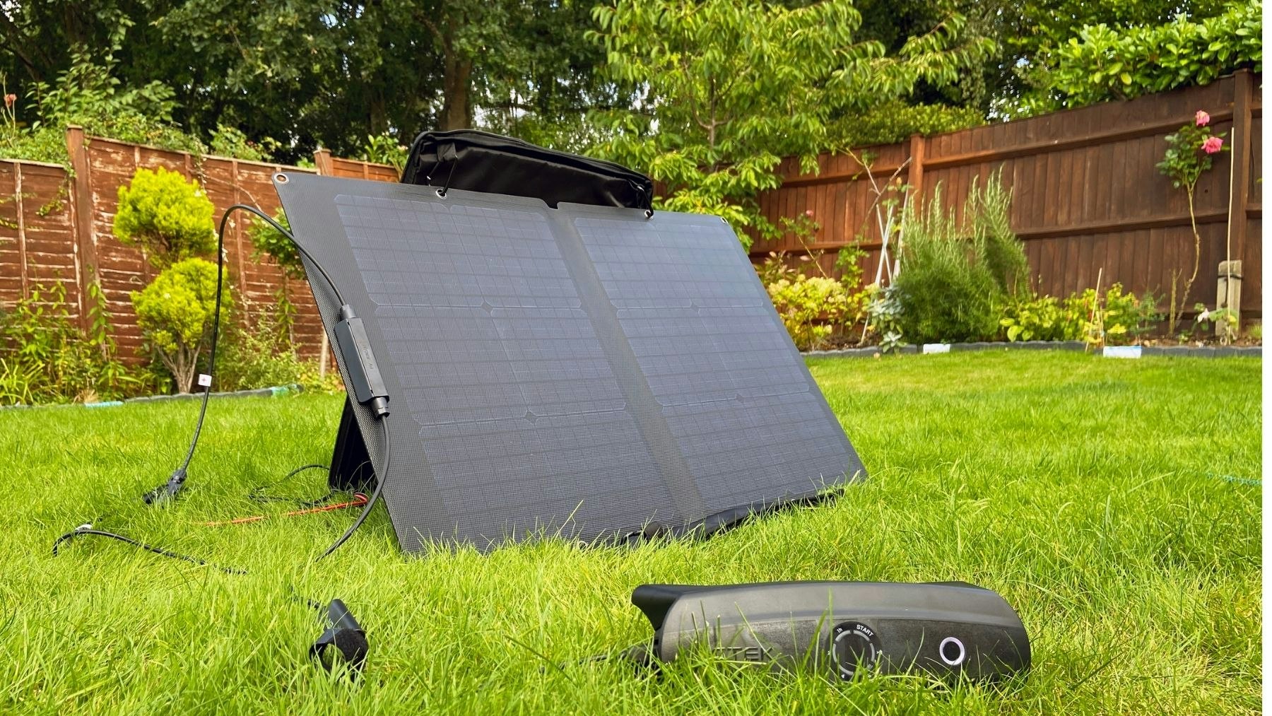

När jag kollade CTEKs hemsida inför inläggen ovan såg jag att de har en smart underhållsladdare som inte kräver tillgång till ström.
Den är i en annan prisklass, men hade kanske varit lämplig om man har en bil ståendes i ett centralgarage utan strömuttag eller t om utomhus (sol panel).
Är batteripacket laddat kan man t ex snabbladda upp batteriet tillräckligt så att man kan starta bilen
Är det möjligen någon som har köpt en? Verkar vara en rätt ny produkt.
https://www.ctek.com/se/batteriladdare-12v-24v/cs-free
Nu tror jag att du har lite för höga tankar om den där. Det är en laddare och en starthjälp, det är inte en underhållsladdare som laddar ditt batteri utan 230v. Korta booster på några sekunder för att starta en bil kan den ge utan 230v, inte mer.
Utryckte mig nog lite slarvigt. Tror jag förstod konceptet, men kanske fick jag för höga tankar i praktiken. De testerna man läst hittills är inte helt oberoende så att säga. Den är så pass ny att jag inte tror många har köpt den. Dessutom rätt dyr.
T ex mitt senaste bilförvärv. Står parkerad i ett centralgarage utan tillgång till eluttag. En fullt modern bil med alla dess nackdelar. Den kommer att användas regelbundet är tanken, men kommer säkert att stå minst några veckor ibland om man reser bort eller kanske t om nyttjar en annan bil i perioder sommartid. Risken är att batteriet urladdas åtminstone delvis.
En tanke jag fick var att man skulle kunna toppa upp batteriet ibland med den powerbank som sitter i laddaren eller t om använda det som en hjälpstartbatteri om det vill sig illa vid något tillfälle. Den verkar kunna ladda upp batteriet tillräckligt för att kunna starta bilen på ca 15 min.
Resterande tiden skulle man kunna använda den med ström till någon av de andra fordonen jag har som kräver underhållsladdning. Idag har jag en CTEK MSX 5.0. Istället för att köpa en till sådan som komplement vilket jag haft tankar på skulle man kunnat köpa en CTEK CS Free, men det förutsätter ju att den kan leverera. Tanken är inte att hamna i ett läge där man behöver starthjälp. Då har man andra bekymmer.
För egen del ser jag inte att jag skulle använda solpanelen som är ett dyrt tillbehör dessutom. Den verkar dock fungera för att ladda upp batteripacket i laddaren och borde kunna fungera som strömkälla för en mer långvarig underhållsladdning om man mot förmodan skulle förvara ett fordon under lång tid utan tillgång till ström. Solpanelen är dock rätt otymplig så frågan är om den får vara kvar orörd. Den är tänkt att stå utomhus som jag förstod det.
