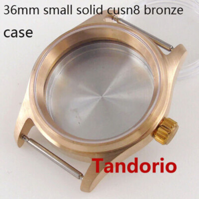

Kan inte riktigt bestämma mig om jag ska köra guldvisare i bronsboetten (36mm field watch 200mWR) eller silvervisare i dykaren (36mm 200mWR)
Tandorio från ebay, 2824.Bronsboetten såg trevlig ut. Vart kommer den ifrån? Ska du köra NH-verk?
36mm Tandorio 200M NH34 NH36 NH35A Watch Case Sapphire Glass Solid Cusn8 Bronze | eBay
>Case Material:solid cusn8 bronze case with brushed bezel. >Waterproof: 200m. >Glass: sapphire glass. Feed back >Case Fit 28mm-29.2mm dial. >Case thickness:12mm.www.ebay.co.uk
bär stort för 36, långa luggar och hålen långt ut (för breda band antar jag), 20mm bredd, funderar på att borra genomgående lugghål och korta hornen, men det är väl inte så enkelt...Schysst, tack!
L2L typ 45.5mm, 42mm skulle se bättre utHur lång är L2L? Hittar inte det i beskrivningen i annonsen.
Ser ju ut att gå en bra bit efter bandstiften så där går säkert att skala bort lite material.
Blev nästan lite sugen själv på en sådan boett med någon lite fältmässig tavla och guldiga visare...
