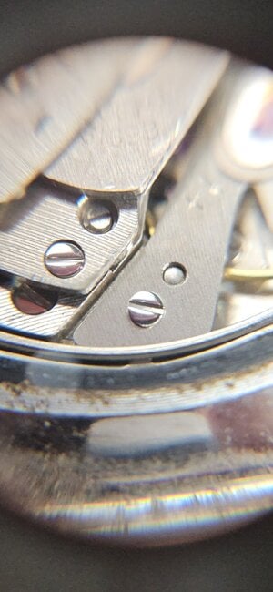

Öppnade upp min gamla Armani, kort och gott, köp aldrig en modeklocka.
