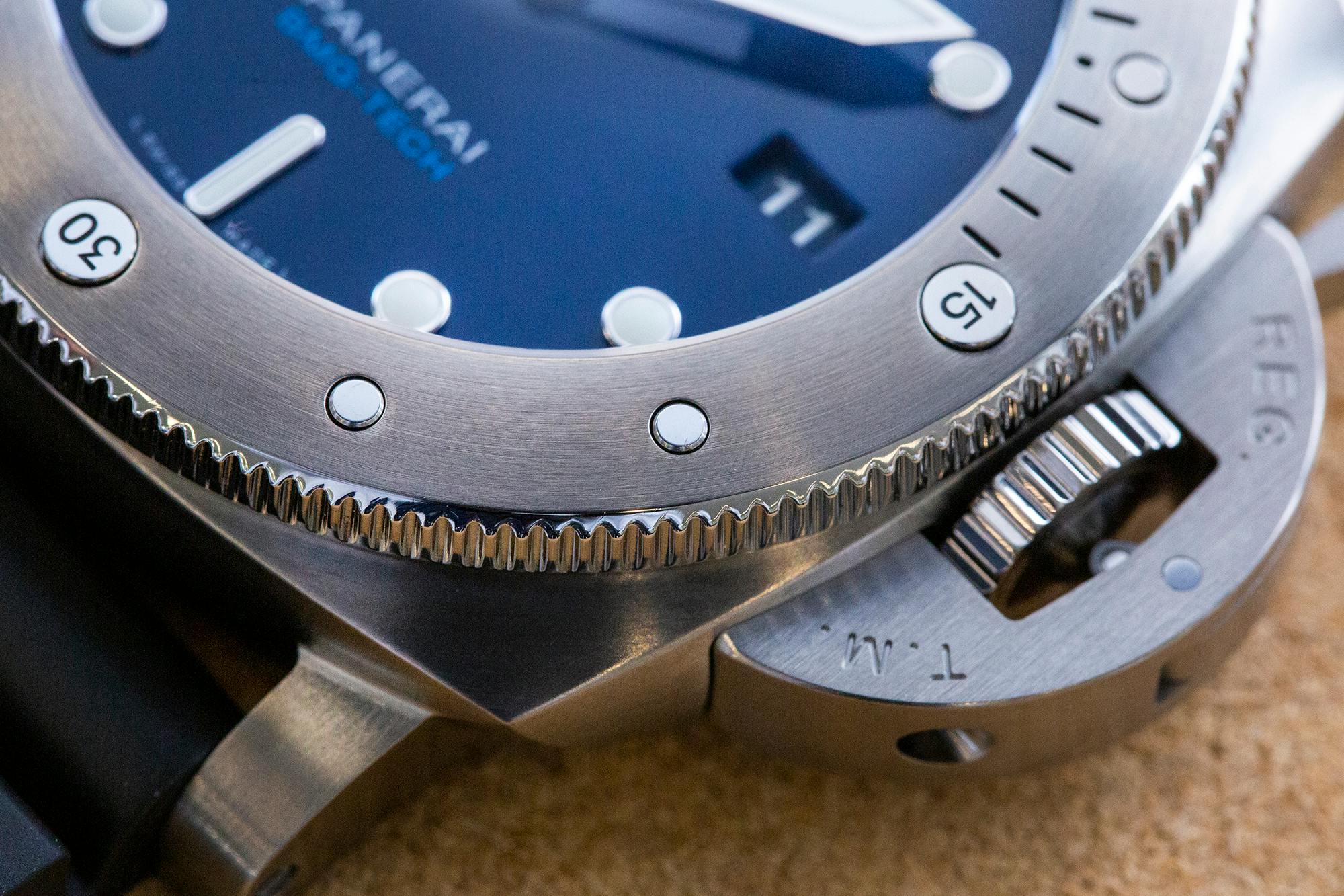

Tänk den med gul tavla. Då hade vi snackatFiii fan så bra den är..
Tänk den med gul tavla. Då hade vi snackatFiii fan så bra den är..
Snälla sluta posta dessa vackra bilder. Glider redan som det är osökt in på din annons varje dag och önskar att jag hade 20 cm i handled ist för 18,5.
Denna går upp på vår IG![]()
Smaksak vad man föredrar såklart men jag har 18cm handled och skulle aldrig gå tillbaka till 44mm nu när jag testat flera 47mm modeller. I titan är Submersible-boetten jäkligt tunn och lätt. Stor skillnad mot PAM372/422 som är klart tyngre och tjockare.
Du menar din instagram mr influencer?Denna går upp på vår IG![]()
Nej nej, vår! Paneristi SwedenDu menar din instagram mr influencer?
Krispig bild från Hodinkee.
Hallådär. Vi har ju en adekvat inhemsk vokabulär, för böfvelen. Horn och boett.Övergången från luggarna till caset gör mig nästan lycklig
Hallådär. Vi har ju en adekvat inhemsk vokabulär, för böfvelen. Horn och boett.![]()
Horn in my case by EurythmicsJag ska sätta mitt horn i din boett
Första bilden jag lägger upp tagen med iPhone på typ 2 månader.Denna går upp på vår IG![]()
Keep going.Har inget att tillföra så jag laddar upp en bild igen. Ja jag gillar att fota.
PAM422 igen. Har ju bara en Panna och och i Datejusttråden (som jag oxå äger en) händer typ ingenting så det får bli spammande här istället. Lätt trevligaste tråden på forumet!
Bara 20 papp för dyr.
Mot vad du tycker att den värd? Du hittar ingen 634a för 33. De brukar ju ligga på mellan 45-55 (sen finns det de som kostar mer...)Bara 20 papp för dyr.
Vad de brukar ligga ute för och vad de säljer för är två olika saker.Mot vad du tycker att den värd? Du hittar ingen 634a för 33. De brukar ju ligga på mellan 45-55 (sen finns det de som kostar mer...)
Vad brukar de sälja för? Hur får man reda på det?Vad de brukar ligga ute för och vad de säljer för är två olika saker.
Expertisen här på forumet!
Överdriver jag om jag blir besviken när en klocka som lovats vara fullset, i toppskick samt med ett glas i nyskick helt utan märken levereras utan yttre box, med torrsprickor i armband samt med två märken/dings i glaset? (ett armband saknades med men det upptäckte jag innan avslut)
Jag nämner detta för säljaren som tycker att affären är stängd och att han anser glaset är i fint skick. Att han innan affären skriver citat: "Glaset är toppen. Inga trista märken utan som nytt." är enligt säljaren en tolkningsfråga.
Hade detta varit okej för er?
Jag har köpt och sålt många klockor här på forumet och faktiskt inte råkat ut för detta förr. Jag har inte avtalat om någon retur så jag får stå mitt kast men det känns lite tråkigt. Klockan i övrigt är som den ska efter några års användning och det känns fint med en Panerai igen.
Nej, morgontrött bild.Är det kupat glas på 390?
Du har säkert rätt, jag har helt ärligt ingen stenkoll på den modellen. Reagerade bara på att det var en av modellerna med lågt nypris.Vad brukar de sälja för? Hur får man reda på det?
Men det förefaller osannolikt att de "burkar" säljas för 32 papp när billigaste exen på C24 ligger på 45. Jag hade ett svagt ögonblick när jag övervägde den modellen. Lyckades pruta ner till dryga 40.
Det är ju näst sista paneristi edition. Därav priset.Du har säkert rätt, jag har helt ärligt ingen stenkoll på den modellen. Reagerade bara på att det var en av modellerna med lågt nypris.
