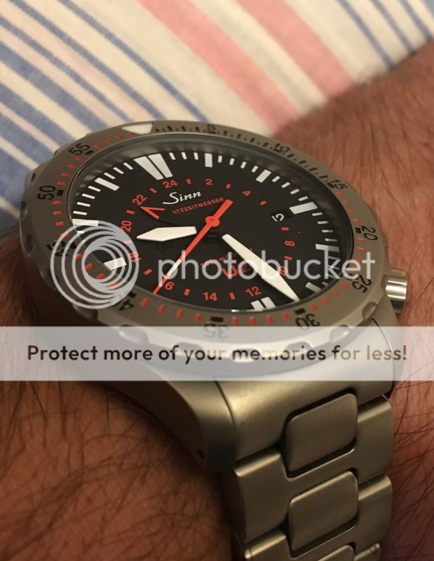

Vänner. Sinnianer. Sinneaster.
Som några av Er kanske minns så klev jag in i gemenskapen i förra månaden. Jag köpte mig en pjäs av en forumist, den mäktiga U1.
Varför jag skjutit så länge på inköp kan man fråga sig, har vetat i tio år att jag en gång måste äga en U1. Nå, till saken....
Klockan är två år gammal, till det yttre i fantastiskt gott skick (svårt att skada en ubåt), men.......
Jag är lite besviken på tidshållningen. -30 sekunder/dygn.
Jag vill nu inte ha en diskussion om vad som sagts mellan mig och säljare, jag bemöttes oerhört väl under transaktionen, och jag är väldigt glad över min klocka. Jag undrar bara vad ni har för erfarenhet av Selittaverket, och vad ni rekommenderar. En service efter två år är lite tidigt, och en ruckning förutsätter att klockan utsatts för ett trauma, men det är omöjligt eftersom klockan lär överleva en atombombsdetonation
Tacksam för inputs

Om den inte har gas i sig, vilket den väl inte har, så är det en smal sak att rucka den. Men låt en uris göra det så att du får den provtryckt också. Jobbet som sådant är så enkelt att du kan göra det själv. Fast det kräver lite praktiskt handlag och rätt utrustning.Vänner. Sinnianer. Sinneaster.

Min U1a med Selittaverk låg på 5,4 spd.Vänner. Sinnianer. Sinneaster.

Såvitt jag läst mig till o pratat med uris om så använder Sellita samma grades som eta. Så sannolikt en top grade i denna också. Ju "jämnare den går fel" (tänk standardavvikelse) desto sannolikare att den går att rucka till bra tidshållning.En ruckning är ju en tämligen odramatiskt åtgärd som inte behöver ha föregåtts av någon större åverkan så som jag har förstått det. @Echo Delta kanske kan ge ett mer målande svar över fenomenet.
Jag har Eta 2824-2 i min U1 och har tyvärr ingen koll på de olika nivåerna på Selitta, men Sinn använder Top Grade i alla ETA-verk vilket är graden under Chronometer.
Det vore ju fint om du slapp skicka till Tyskland, men en ruckning kan du garanterat göra på hemmaplan. Har garantin gått ut eller inte?
