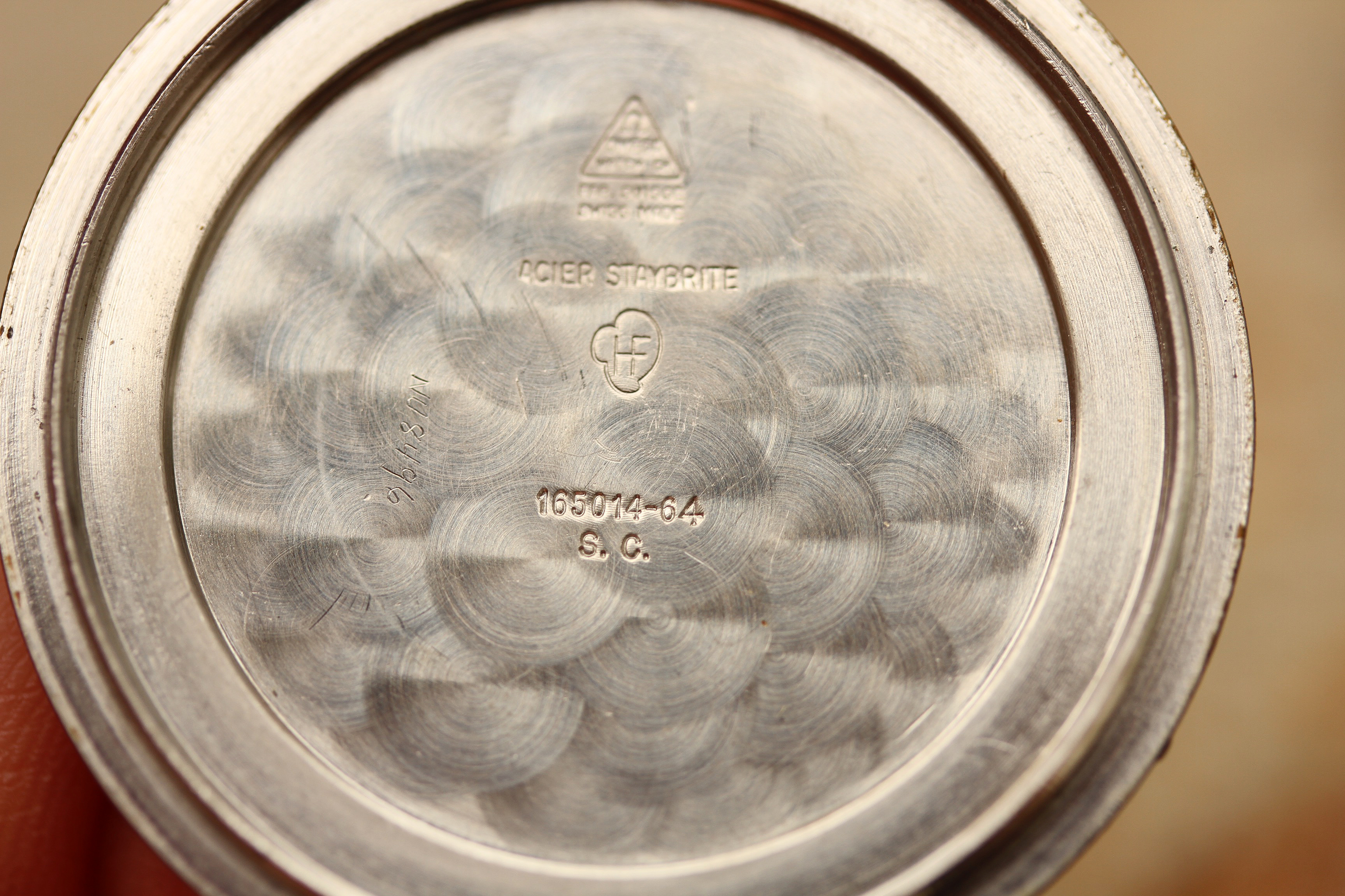

Känns inte så? Dock inte 100%. Fick mest en dålig magkänsla. Men boetten ser inte bra ut? Boettsidan kl 9?Det är inte så att det är en 164.014 vi tittar på?
Tycker boetten ser rätt ut, visst är det HF?, men det är en så ovanlig ref så jag har inte tittat på så många och ska inte ta gift på det.Känns inte så? Dock inte 100%. Fick mest en dålig magkänsla. Men boetten ser inte bra ut? Boettsidan kl 9?
Hittar du en som ser likadan ut? Alla andra jag hittar ser annorlunda ut. Finns det olika varianter?Tycker boetten ser rätt ut, visst är det HF?, men det är en så ovanlig ref så jag har inte tittat på så många och ska inte ta gift på det.
Ok, skönt att höra! Inga klagomål härNej, jeg ser heller ikke noget fel der...
Känns som det är den ena bilden som gör att det ser lite konstigt ut, ser väl mer rätt ut på sista?Hittar du en som ser likadan ut? Alla andra jag hittar ser annorlunda ut. Finns det olika varianter?
Inte från den vinkeln den ser fel ut. Hittat fler liknande boettlock? Fasning på boettsidan kl 9 sett ovanifrån?Känns som det är den ena bilden som gör att det ser lite konstigt ut, ser väl mer rätt ut på sista?
Försöker tyda vad det står på boettlocket, ser nästan ut som det slutar med "12" och sen 68 SP, så inte som nedan ex.Inte från den vinkeln den ser fel ut. Hittat fler liknande boettlock? Fasning på boettsidan kl 9 sett ovanifrån?
145.012? Speedmaster-lock isf.Försöker tyda vad det står på boettlocket, ser nästan ut som det slutar med "12" och sen 68 SP, så inte som nedan ex.
