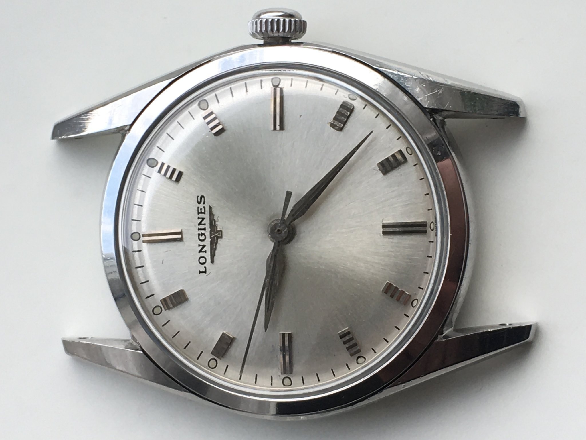

Jag håller med om mycket av det du skriver. Jag tror dock att tavlan är original men tvättad, så att missfärgad schellack har försvunnit. Då har det tagit med sig text och lume. Kvar är cirklarna som markerar var lume skulle appliceras och applicerad logga. Man ser också en massa ludd på tavlan runt "vingarna". Som du säger ser även visarna betydligt mer slitna ut. Jag tror det är brytningar i glaset som gör att cirklarna ser slarviga ut. Eventuellt är det också ljuset som spelar ett spratt med index, men visst ser de en aning sneda ut.Tjena klocksnackare!

Jag försöker öva upp mig på att spotta felköp, här tror jag mig ha hittat en klassisk s.k. sminkad gris som jag vill dela med mig av. Dels kanske jag kan hjälpa andra noobs med det jag lärt mig, men jag hoppas även på lite feedback, kanske finns det fler fel som jag inte kan se. Kanske är den till och med helt kosher.
Klocka: Longines 9100-6, 1958
Skick: Till synes bra
Säljplattform: Tradera, auktion
Pris: 1700 kr
https://www.tradera.com/item/190117/417352244/vintage-herrarmbandsur-longines-1958-mycket-fint
Säljarens beskrivning:
”Vintage herrarmbandsur Longines 1958 - mycket fint
Fullt fungerande, dock går klockan för fort över tid.
Finns diverse små märken på boetten samt saknas de 2st skruvar som skall fästa urverket, verkar ej vara original kronan.
Urtavla, boett och urverk är märkta Longines
Diameter exklusive krona: ca 34 mm
Skick enligt bilder - mycket fint enligt mig.”
Analys:
Säljaren poängterar två no-no’s: nämligen 1. Originalkrona saknas (går dock att byta) och 2. Skruvarna till urverket fattas vilket tyder på fiffel (?).
Att klockan går för fort kan man ofta korrigera med en service vad jag förstår.
Serienummer 10551479 är mycket riktigt tillverkad 1958. So far so good. 9100-6 verkar vara en vanlig modell, och jag får flera träffar på Google. 9100-7 desto vanligare dock, de ser nästan likadana ut.
Här har vi en bild på samma modell med lite patina. Vi antar att den är mer eller mindre orörd.
https://www.ebay.com/itm/Longines-Silver-Arrow-9100-6-Vintage-Steel-Screw-Back-Rare-Watch-Cal-23ZS/114226270258?_trkparms=aid=1110001&algo=SPLICE.SIM&ao=1&asc=225074&meid=9e34d1169fb643c08d77a7814294a2ab&pid=100623&rk=3&rkt=5&sd=283752309459&itm=114226270258&pmt=0&noa=1&pg=2047675&_trksid=p2047675.c100623.m-1
På nästan alla objekt jag hittar står det ”Silvergines” eller ”Silver Arrow” på urtavlan. Gissningsvis var sin version för Europeiska respektive Amerikanska marknaden. På klockan i fråga finns det ingen sådan text, vilket (antar jag) tyder på att urtavlan är bytt/ommålad.
Jag tittar närmare på visare och indexmarkeringar på tradera-klockan (överst). De randiga indexmarkörerna för 12, 1, 2 och 3, ser nyare ut än de andra och vissa av dem sitter dessutom snett (!). Visarna framstår som ovanligt slitna, både jämfört med andra objekt och med urtavlan i sin helhet. De är gråa och saknar kontrast till strecket i mitten.
På urtavlan, längs med boetten, finns det sekundmarkörer. På ett originalobjekt utgörs dessa enbart av linjer, men på tradera-klockan (överst) har vart femte streck ersatts med en cirkel, till synes slarvigt ditmålade. ”Longines” texten och loggan framstår, jämfört med andra objekt, som ovanligt suddig och otydlig.
Slutsats: Tavlan är ommålad/modifierad. Ganska illa dessutom. Undvik!
Dela gärna med er om era tankar! Att leta potentiella felköp är ju (nästan) lika roligt som att leta bra köp..
Handmålad Longinestext från fabrik?Jag håller med om mycket av det du skriver. Jag tror dock att tavlan är original men tvättad, så att missfärgad schellack har försvunnit. Då har det tagit med sig text och lume. Kvar är cirklarna som markerar var lume skulle appliceras och applicerad logga. Man ser också en massa ludd på tavlan runt "vingarna". Som du säger ser även visarna betydligt mer slitna ut. Jag tror det är brytningar i glaset som gör att cirklarna ser slarviga ut. Eventuellt är det också ljuset som spelar ett spratt med index, men visst ser de en aning sneda ut.
Nej, den är naturligtvis ditmålad i efterhand. Jag får revidera och föreslå att minut-track också är ditsatt i efterhand, med en mall som ska lumas.Handmålad Longinestext från fabrik?
