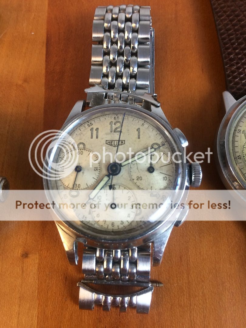

Tyvär det är inte 2447 det är mindre version 36mm tror jag!
Vad tror du gällande urverket? :) eller vet du någon man skulle kunna fråga. Fick höra att det var den klockan som såldes på auktionen i Borlänge.
Vad tror experterna om denna Heuer.
Jag har försökt fått tag på mer info om den. Kan det vara ref 2447? Vad tror ni om urverket? Då det inte verkar vara signerat.

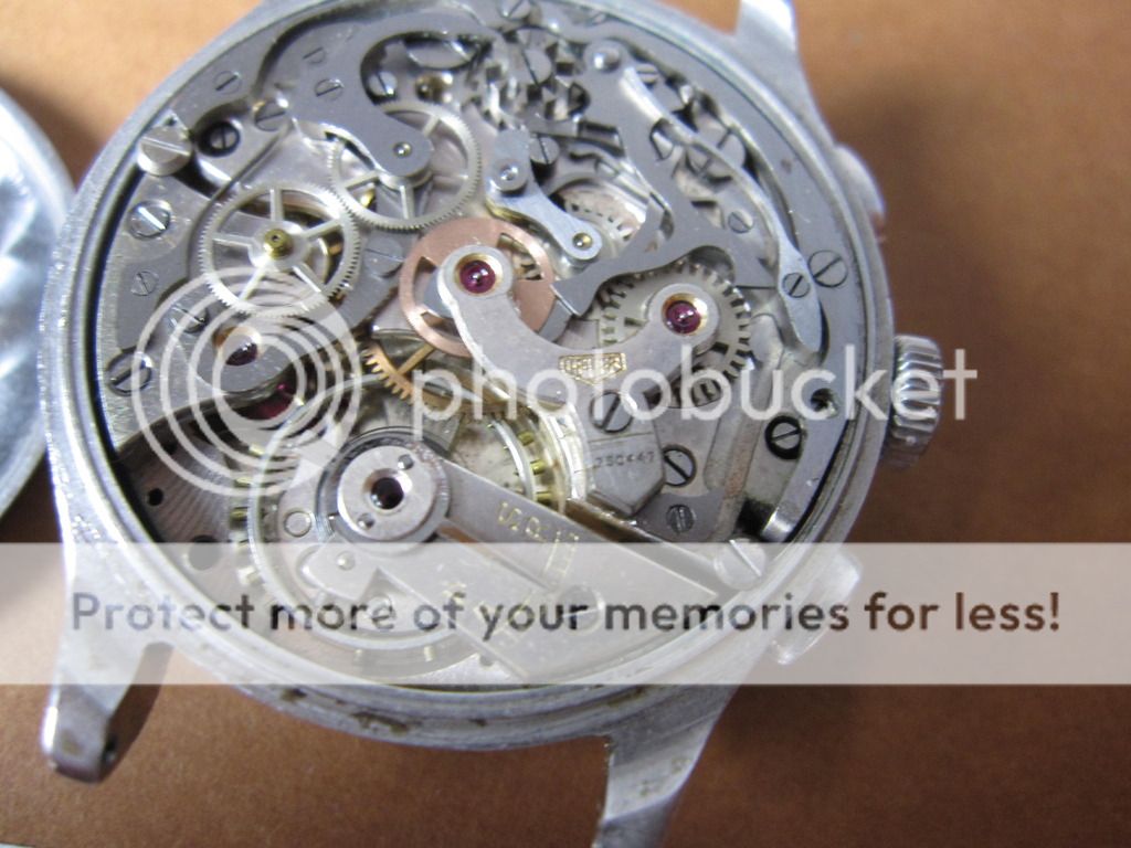

Its most definately a Valjoux.71 movement but its not Heuer marked like my example.
I have the same model in white dial !

A little odd that there is no Heuer marking or number on the bridge. At the point in time Heuer movements were generally numbered.
