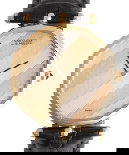

Halloj! Någon som vet något om denna udda fågel? Urtavlan säger ju Genta men hur mycket jag än bildsöker och letar i gamla broschyrer osv så kan jag inte hitta någon info om den. Vilket år? Helt i guld? Mekanisk eller kvarts? Frågor som gäckar mig ännu.
Väldigt tydligt en Gerald Gentadesign. Sett mycket men inte just denna. Känns som ca 1980? Helt klart solitt guld. Har sett en tank i samma stil, minns inte om den var dubbelmärkt. Sedan känner vi igen designen i GGs VCA nedan.
Antar att det är såna här tanks du tänker på? Innebär den nedre loggan att den är Genta-designad? Häftigt i så fall. Såna här Cartiers och VC&A:s har jag dock sett komma upp till salu ibland, men aldrig en sådan som jag startade frågan om. Måste väl vara sällsynt🤷
(Edit felstavning)
Nej, Inte Cartiern utan en annan fyrkant.
