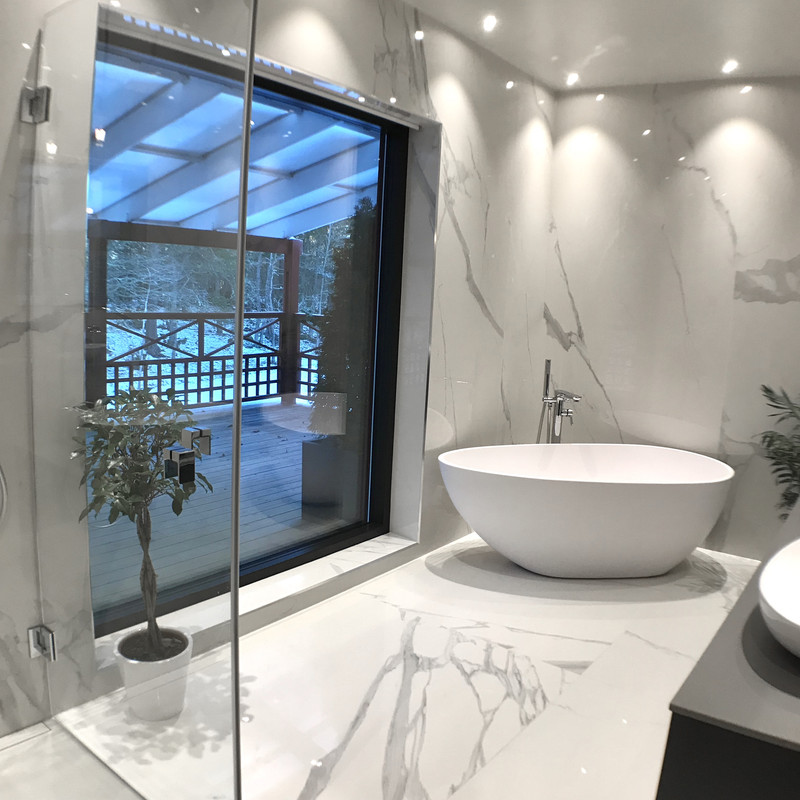

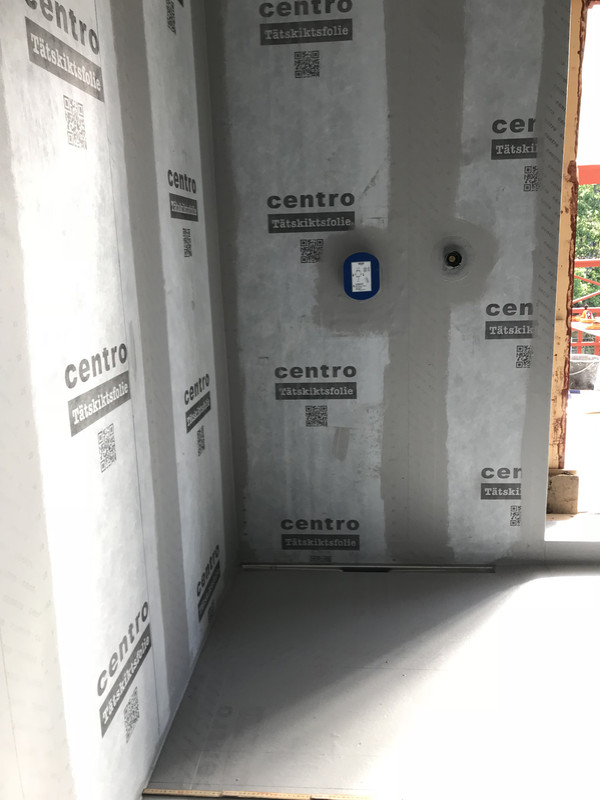

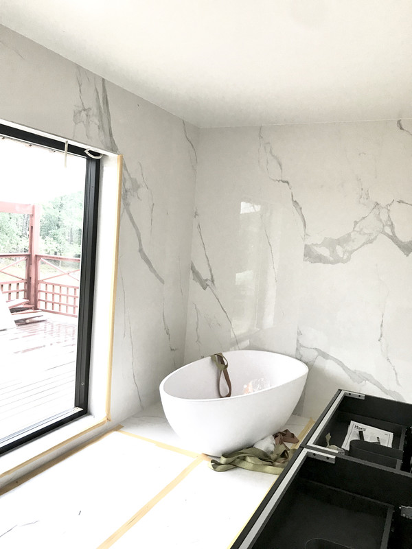

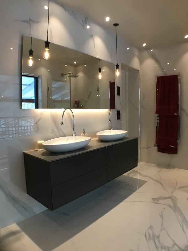

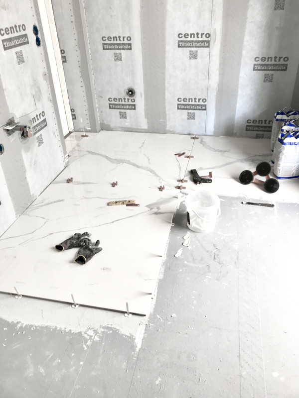

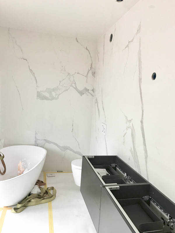

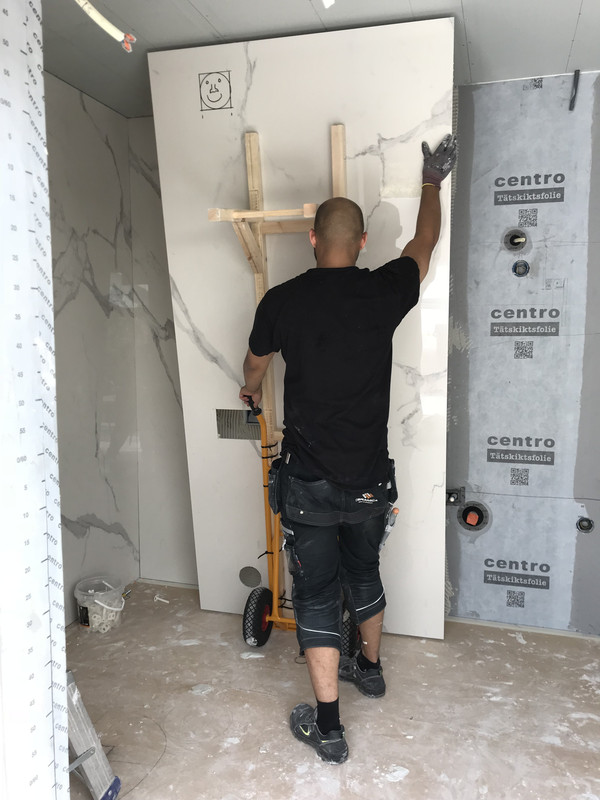

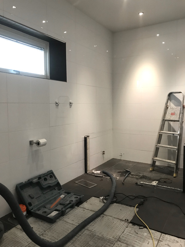

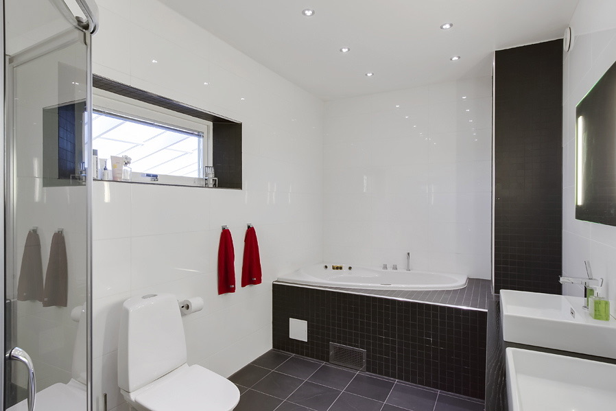

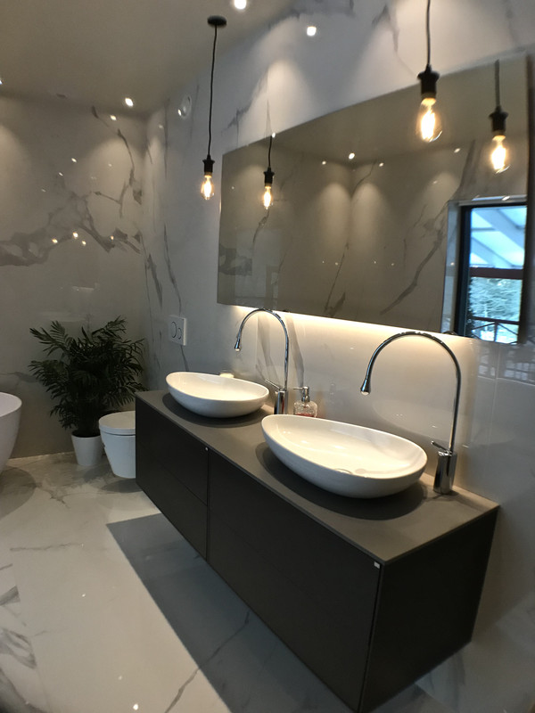

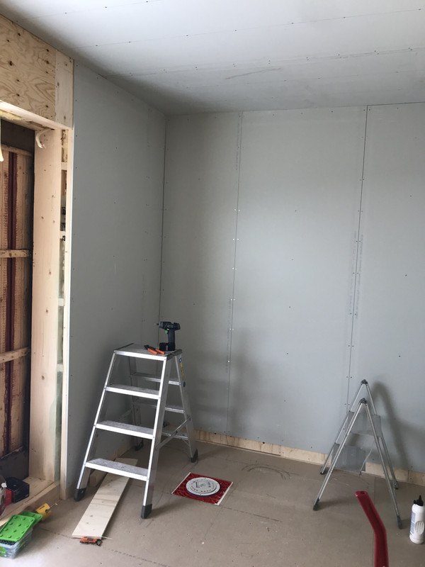

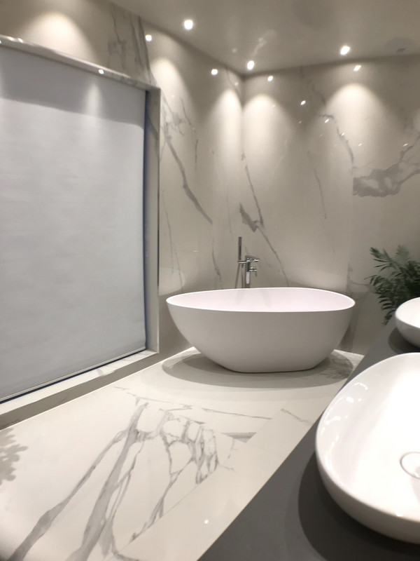

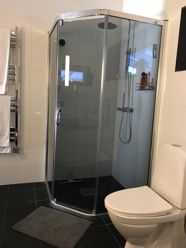

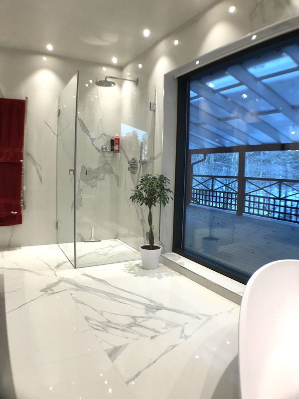

Lägger upp några bilder på vår renovering, som nu i och för sig nu är två år gammal, men vi är fortfarande nöjda.
Vi tröttna totalt på vårt svartvita badrum och ville ha lite nytt.

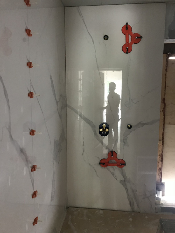

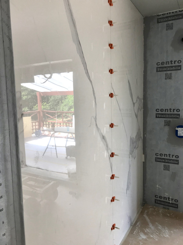

Men det var inte helt lätt att få till när man bestämmer sig för att ha 120x120 på golvet och 360x120 på väggarna. Det är inte många plattsättare som vill ta det jobbet. Att jag även hade krav på att plattorna inte fick klippas om det var inte var absolut nödvändigt och att det alltid skulle vara fogföljd gjorde det inte lättare.
Även snickarna kliade sig i huvudet en aning när det fick reda på vad som skulle upp på väggarn. Med stå stora plattor finns ingen felmarginal på underarbetet. Allt måste vara spikrakt. 1 mm diff på ena kanten kan vara 20 mm i andra änden.
Det är svårt att se på bild, men dörröppningen är utsågad, dvs plattan är inte klippt, allt är i ett stycke. Golvfall utan klippta plattor är en mardröm men med lite vilja går det.
Plattsättarna har bara ett försök att få dit plattan eftersom fixen suger fast plattan direkt.
Passade även på att ha epoxyfog istället för standradfog. Jobbigare att foga med men helt resistent mot infärgning/gulning från tvål och schampo. Håller sig alltid vit (jag har även samma i fogarna i garaget sedan några år).
Plattorna gick inte in genom vanliga dörren så vi var tvungna att såga upp väggen och använde en kran för att få upp plattorna (badrummet är på andra våningen). Passade då även på att sätta in ett lite större fönster.

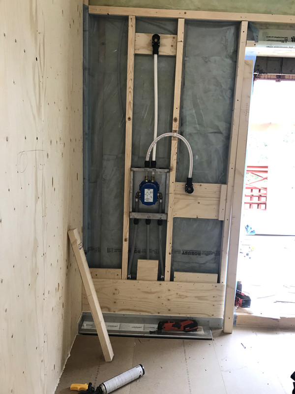

Vi valde även att ha dubbla värmeslingor, vatten och el för att även få lite varmt golv på sommaren. Det var tur att vi sågade upp väggen och hade en kran för badkaret vägde typ 300 kg.
Naturligtvis styrs all belysning (i hela huset) av Plejd. Styr även elrullgardinen med Plejd. Planen för fönstret var att ha en sån där film som blir mjölkig med en knapptryckning men det gick inte att få till utan att behöva skarva filmen.
Det var en hel del planering innan för att få allt att lira.
Här kommer lite bilder.
Först på det gamla badrummet:

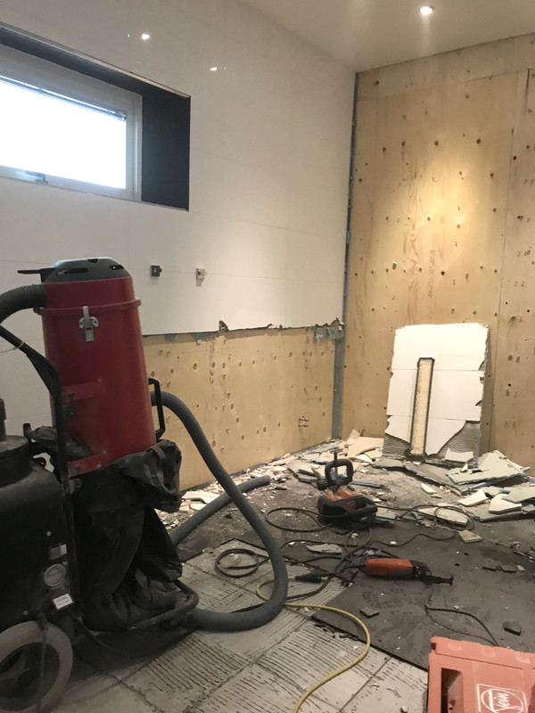

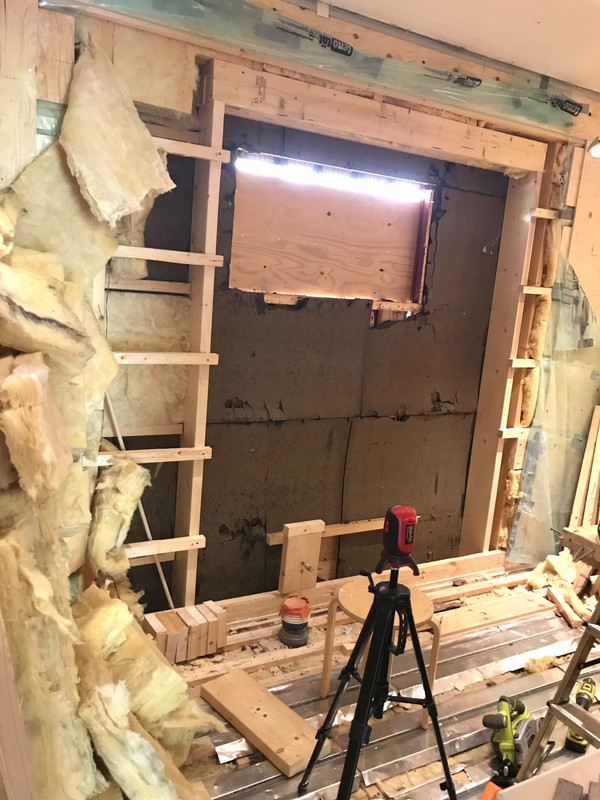

Lite rivning och återuppbyggnad:
Och några bilder på slutresultatet:
Snyggt Satan 😍
Haha, och jag som tyckte vi var lite kaxiga som körde 60x60 plattor i vårt och ungarnas badrum 🤣
Snyggt Satan 😍

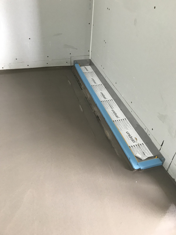

Snyggt, ser att ni även klippte Unidrainens toppplatta för att följa fog. Det är detaljerna som gör helheten. Jag valde att offra lite av ytan i badrummet när vi installerade toaletten. Personligen har jag lite svårt för lådan som blir om man inte bygger ut hela väggen. Men det är en smaksak och naturligtvis storlek på badrum.
Ja exakt. Kostar ju aningen mer med dessa golvbrunnar men som du säger är det värt det och försvinnande liten del i totala badrumskalkylen. Sjukt nöjda med dessa.
