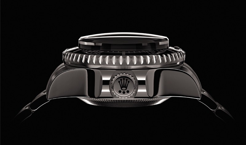

Rolex Challenger, vattentätt till typ evigheter

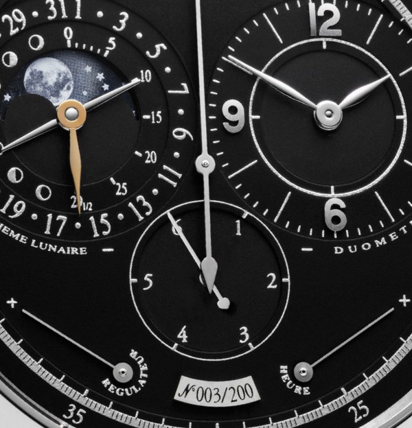

Foudroyante, hoppande sekund.. skitcoolt.

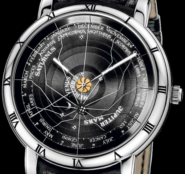

Planetarium, ja varför inte.. ?
Månfas, vilket jag vet många använder som PMS-fas...
