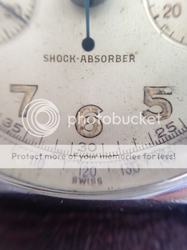

Min Minerva såg nog ut som på bilden nedan ungefär när den lämnade fabriken på 30-talet. Tavla och visare är bytta till de från en senare ref 1335. Min är ju långt ifrån Waterproof och Shock-absorber. Jag tycker mest att det är en jäkla snygg tavla med mysig patina.
Den har också de tidstypiska längre strecken vid 3,6,9 min på minuträknaren som fanns på 40-50-talet. Långdistans telefonsamtal betalades i 3-minuters intervaller, så det var en märkning som skulle hjälpa bäraren (en betydande person som gjorde internationella affärer kan man förstå) att hålla ordning på kostnaden. Senare ändrades taxa-systemet och märkningen försvann.
Klockan kan möjligen ha militär proveniens, militären brukade i alla fall stämpla boetten med sista siffran i serienumret, det är möjligt att det gjordes civilt också, vet ej. Den har fasta bandstift.
