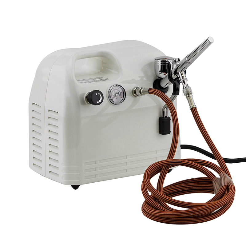

Finns ju sån air brush utrustning man kan prova om man nu kan göra lumen tunn. Typ hobbyaffärer gissar jag. Används till modellbyggen etc. Kanske en ide?Satt med det, första försöket att luma en hel bezel, blev skit, men...
Alldeles för tjock lume, baserad på pulver och trälim. Skall testa blanda med klarlack istället!
Köp Airbrush Kit Online - Kvalitativa Verktyg för Precision och Detaljer | Hobbyland.se
Hitta det bästa airbrush-kitet för din hobby! Vi har airbrush-kit med färgspruta och kompressor för både nybörjare och proffs. Beställ idag!www.hobbyland.se

Jo jag har en polare som har en liten CNC. Tanken att göra tavlor i stål är ju fullt möjlig. Handlar mest om att mäta in och få tavelpiggar på rätt ställe. Man kan få hur många måsar som helst.Har vart inne på och köpa airbrush! Inte kunnat motivera kostnaden för mig själv än dock!
Köper nog hellre en cnc eller lasergraverare![]()
