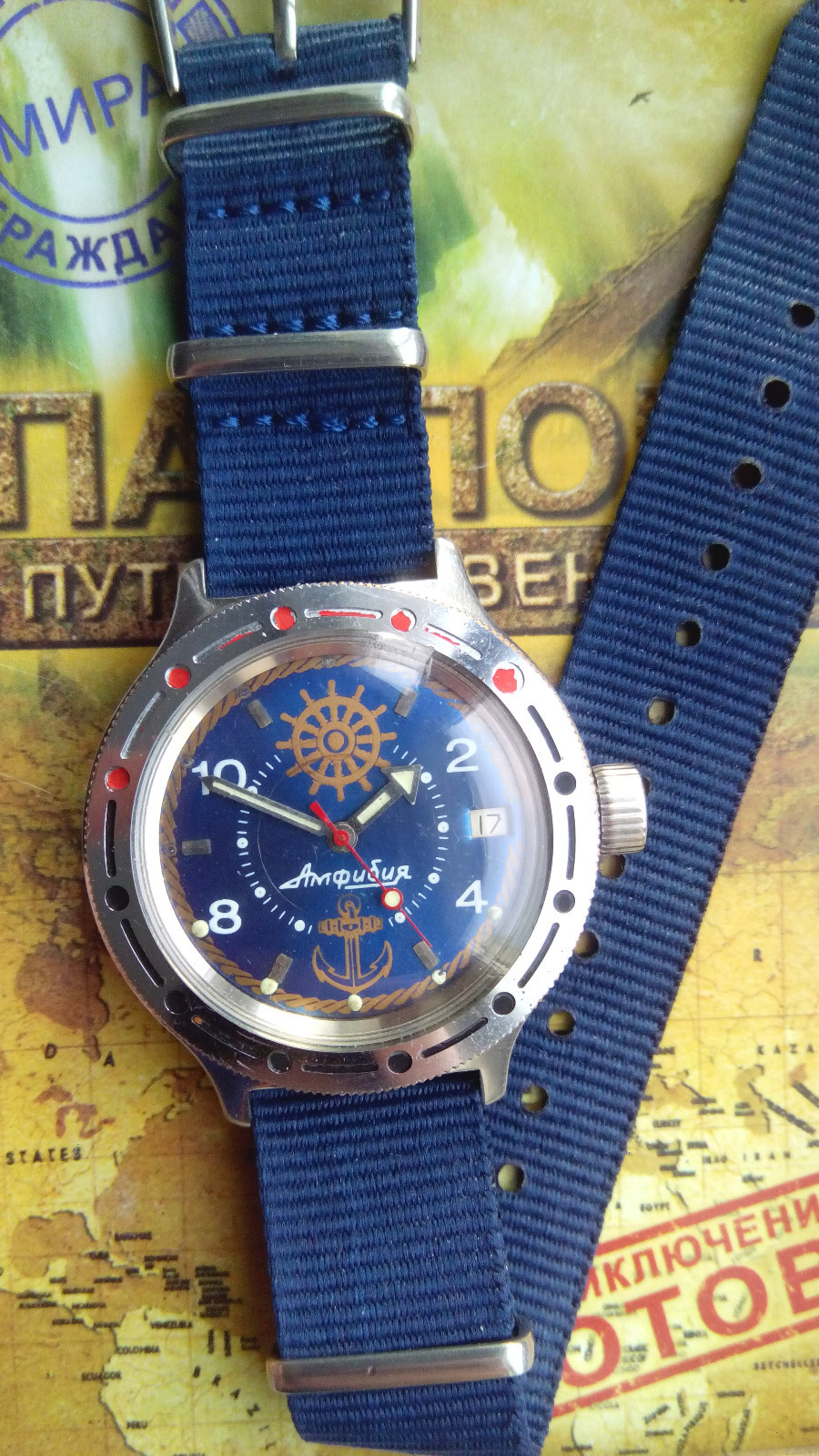

GODE GUD!!! Den heliga graalen!!!
Shit! Den var verkligen as-läcker!!! Vilket år är den från?
Den är skitläcker! En del säger att de tycker att det är den mest välgjorda klocka som Vostok har gjort. Jag tror att den är från sent 80-tal eller tidigt 90-tal.Shit! Den var verkligen as-läcker!!! Vilket år är den från?
Häftig Samlarn! Kul att du nu har ett ex! Grattis!
Den där tillverkades troligen kring 1992 -93 i gapet när Vostok inte hade "Сделано в СССР" = Tillverkad i Sovjetunionen eller "Сделано в России" = Tillverkad i Ryssland tryckt på urtavlan.Återupptäckte den här nyligen som jag klickade hem för några år sen. Någon som vet ref? Eller hur funkar det med vostoks?
Ser ut att vara 420634 ^ Första 3 siffrorna är vilket Case, finns ett antal, och 3 efterföljande är vilken tavla. Jag kan ha fel på 420 dock och bezeln är inte den de kommer med idag.
Tack för info får lära mig gilla nato så jag använder den mer...Den där tillverkades troligen kring 1992 -93 i gapet när Vostok inte hade "Сделано в СССР" = Tillverkad i Sovjetunionen eller "Сделано в России" = Tillverkad i Ryssland tryckt på urtavlan.
Riktigt fin och med "lumeplupp" på bezel.. Grym!!!
Köp ett shark mesh till den!!Tack för info får lära mig gilla nato så jag använder den mer...
Vette tusan om jag bär upp det... Kanske får bli nåt gummi istället.Köp ett shark mesh till den!!
