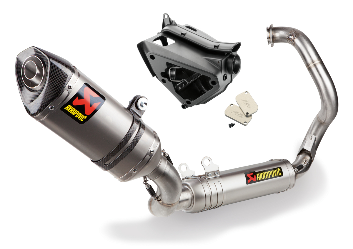

Akra har en bra map till iaf R. Hört att den är bra för 790 också. Så där är en bra start. De har slipon givetvis.Som det ser ut nu så blir det en vanlig 890 men med Tech Pack (verkar dock vara rätt ovanlig jmf. med R). Vad jag förstått det så blev den vanliga 890 = 890 GP med ny GP wrap. Har hittat en -23 som gått 70 mil för ett väldigt bra pris. När jag tittat på YT så verkar dock dämpningen på vanliga 890 inte vara justerbar. Ska dock trots det vara bra avvägd. Förhoppningsvis duger det åt mig. Ser framemot att hämta den på lördag
Nu ska man hitta tail tidy samt speglar till att börja med (ska försöka hålla mig ifrån kolfiber ). Ska även se om jag kan hitta en vettig slipon (skönt att inte behöva byta hela systemet som på MT07)
Behövs inte ny map vid byte till slipon.Akra har en bra map till iaf R. Hört att den är bra för 790 också. Så där är en bra start. De har slipon givetvis.

Vet , men den tog hand om lite småpill i mellanregistret om jag minns rätt. Tror det var en lite väl optimistisk Euro 5 optimeringBehövs inte ny map vid byte till slipon.
Den mappen är till för helsysystem. Man skulle snarare riskera att förlora effekt med den mappen och bara slipon eftersom hojen skulle gå med för rik blandning.Vet , men den tog hand om lite småpill i mellanregistret om jag minns rätt. Tror det var en lite väl optimistisk Euro 5 optimering

Nope akra mappen funkar fint utan helsystem, dock inte med originalslipon då backtrycket blir för stort. original går dom otroligt snålt och varmt! Mer eller mindre alla man pratade med på ktm klubben kör akra mapp och catten i, Helsystem går inte att köra på bana i Sverige man blir svartflaggad direkt (har provat) även CECs mekaniker kör akra Map och catten i vid bankörning.Den mappen är till för helsysystem. Man skulle snarare riskera att förlora effekt med den mappen och bara slipon eftersom hojen skulle gå med för rik blandning.
Fast att göra det för värmen eller göra det för effekten är inte nödvändigtvis samma sak. Låga varv (som oftast är problemet) kan man lösa med lambdalurare. Är man mekaniker på CEC så lär man få mappen gratis, lite skillnad tänker jag.Nope akra mappen funkar fint utan helsystem, dock inte med originalslipon då backtrycket blir för stort. original går dom otroligt snålt och varmt! Mer eller mindre alla man pratade med på ktm klubben kör akra mapp och catten i, Helsystem går inte att köra på bana i Sverige man blir svartflaggad direkt (har provat) även CECs mekaniker kör akra Map och catten i vid bankörning.

CEC tog 500kr för att ladda in mappen så inga pengar att tala om.Fast att göra det för värmen eller göra det för effekten är inte nödvändigtvis samma sak. Låga varv (som oftast är problemet) kan man lösa med lambdalurare. Är man mekaniker på CEC så lär man få mappen gratis, lite skillnad tänker jag.

Det var ju asbra! Ska fråga om de kan mappa min vid 100-mila.CEC tog 500kr för att ladda in mappen så inga pengar att tala om.

Klockrent, jag ska också kolla. Vet du vad man ska be om, om det är något spec. artnr. eller liknande?CEC tog 500kr för att ladda in mappen så inga pengar att tala om.
Tar den bort flatspoten vid 5k rpm? Sjukt störigt ibland, verkar inte bara vara jag.Vet , men den tog hand om lite småpill i mellanregistret om jag minns rätt. Tror det var en lite väl optimistisk Euro 5 optimering
Mappningen gör en del för vissa, oavsett akra-pipa eller ej, om man läser ktm-forumen. Många verkar lida av en flatspot vid 4-5k rpm just på dessa, mappningen hjälper jämna ut det. Inte för alla dock. Om/när jag tar bort kat så är det lika bra att mappa om.Jag tror man får vara lite kritisk här. Akrapaketet innehåller helt avgassystem, ny luftbox och mappning. Endast ny mappning gör nog inga underverk. Hojen kommer gå fetare, det brukar faktiskt betyda mindre kraft om det inte kompletteras med mer luftflöde.
Det brukar vara så att de går med för klen blandning när lambdasonden styr, alltså när motorn är varm och under typ 5000 varv. Det var därför jag körde K&N-filter, slipon och lambdalurare på min 401. Mappning kan avhjälpa detta på vissa hojar, men mappning styr generellt inte den delen av varvintervallen, eftersom lambdasonden styr den delen.Mappningen gör en del för vissa, oavsett akra-pipa eller ej, om man läser ktm-forumen. Många verkar lida av en flatspot vid 4-5k rpm just på dessa, mappningen hjälper jämna ut det. Inte för alla dock. Om/när jag tar bort kat så är det lika bra att mappa om.
