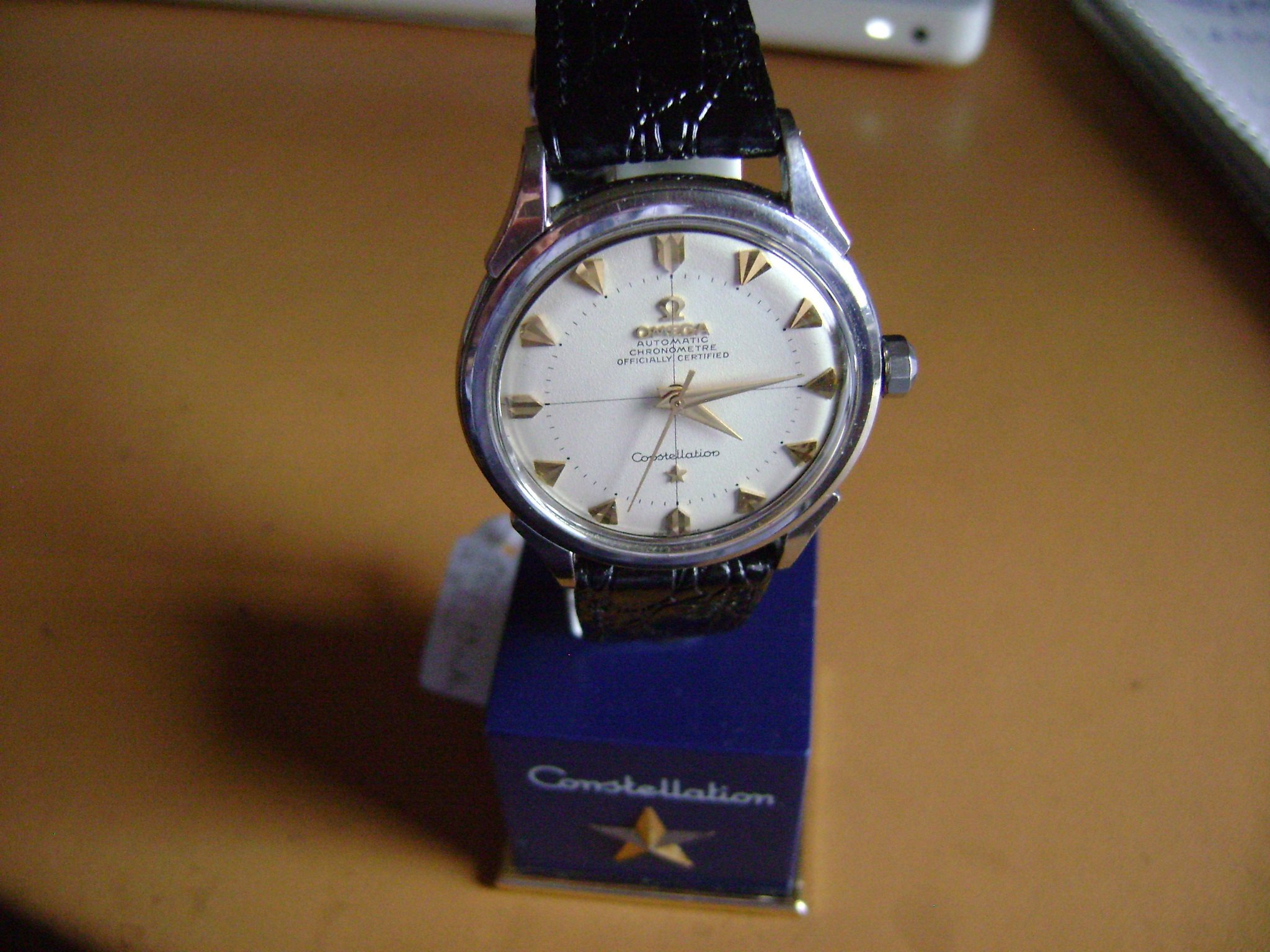

Helt klart re-dial! Kolla var korset korsar texten. Den klarar inte MOY-testet.Den här tavlan ser ju anmärkningsvärt perfekt ut. Min första tanke var att den är ommålad, men kanske inte ändå. Kan inte se nåt fel på den. Se jämförelseobjekt under.
På Tradera (https://www.tradera.com/item/190118/291431841/omega-constellation):
Jämförelseobjekt som tidigare varit till salu på Omega Forums:
Det tar på krafterna att jaga rätt på en fin Connie![]()
MOY-testet skall man nog ta med en nypa salt. Min Pie Pan klarar den inte heller trots korrekt tavla. Se bilder;Helt klart re-dial! Kolla var korset korsar texten. Den klarar inte MOY-testet.

Din klarar väl MOY...? Fin för övrigtMOY-testet skall man nog ta med en nypa salt. Min Pie Pan klarar den inte heller trots korrekt tavla. Se bilder;
https://klocksnack.se/threads/Äntligen-omega-pie-pan.22493/
Med det sagt så ser Omegan ovan i frågan lite väl bra ut. Lite för vit och ren, som om den vore ny faktiskt. Printen ser rätt bra ut måste jag säga av det jag ser men den ser som sagt ut att vara tillverkad typ i år. @Aurum , du är nog vår vassaste på spotta ommålade tavlor, vad är din åsikt?
Denna tavlan ser fel ut samt klart ommålad. Klockan verkar rätt polerad också, ser ut att tappat mycket av sina drag. Kronan är fel dessutom.
