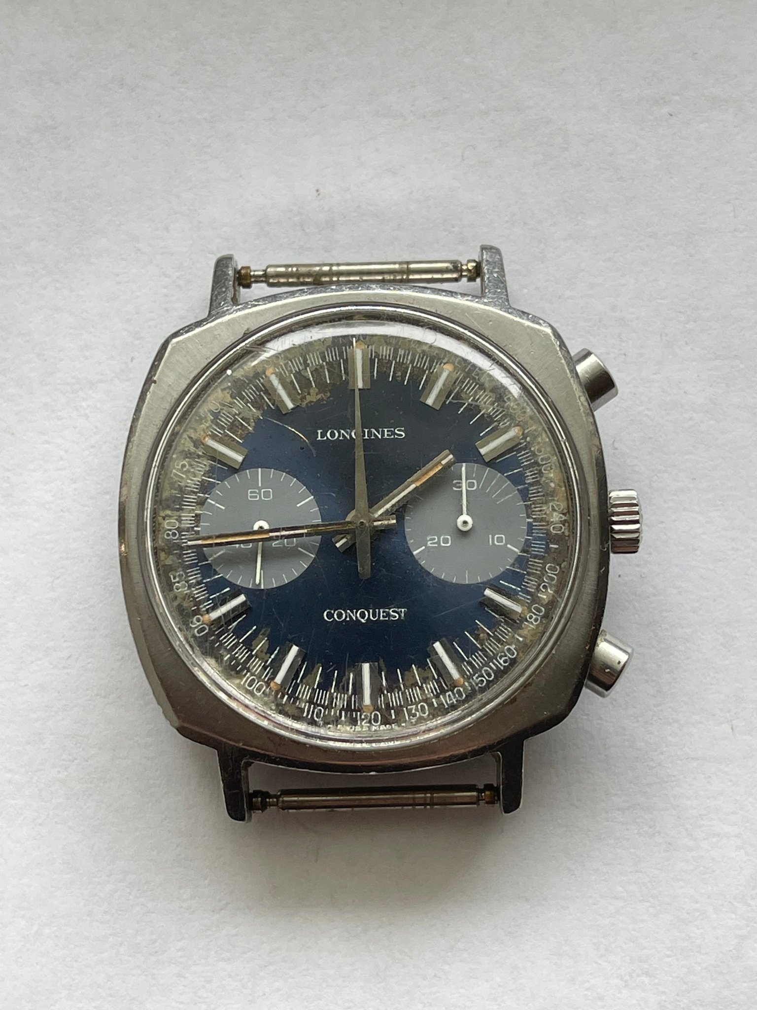

Urverket i den här är grymt! Mitt i kvartskrisen så levererar Longines helt anakronistiskt en mäktigt manuell 530 (30CH). Lite som en trimmad Heuer Camaro med tanke på boetten. Tavlan ser vid första anblick rätt risig ut, men jag tror det är smuts som går att få bort!
Tror inte det är löst smuts.
