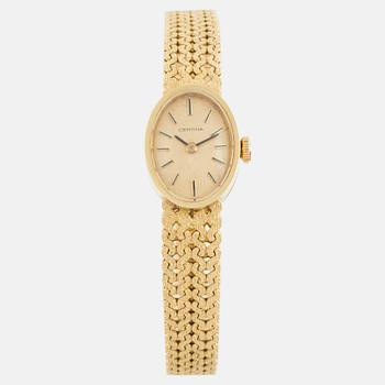

Så här ser mina ut. Har ingen bra märkning på dem så jag kan inte utläsa boettmaterial.
Svårt att visa på bild men det blanka partiet som syns på den här sidan av Argonauten är ett extra lager som ännu inte blivit bortnött.

Ja guld på stål är inte bara en annan process utan ett annat boettmaterial. Boetten på guld på stål är som de låter, en stålboett, en stålklocka med ett förhållandevis tjockt guldlager eller guldkapsel. detta gäller vintageklockor som inte nöts igenom i första taget. Numer har man börjat lägga jättetunna lager förgyllning på stålboetter och de kan kallas ibland för guld på stål vilket blir missvisande i det här sammanhanget. Riktiga guld på stål från exempelvis 50-60-talet har också ibland glasringar eller annat i homogent guld och är alltså tämligen påkostade.
Förgyllda doubléklockor har inte stålboetter utan är i någon s.k. fulmetall, vit- lr mässingslegering. Motsvarande kromade boetter. Så, den ena en mer påkostad stålklocka och den andra en.. enklare klocka än en stålklocka. Priset när de var nya avspeglade sig i det. Den ena ska inte blandas ihop med den andra utan är något helt annat.

Som @URsinne skriver, så er det en forgyldning, idet det ikke er stål, der er under guldet. På en guld-på-stål klocka vil bagsiden af hornene også typisk være i stål.

Vad jag har läst mig till verkar Certinas förgyllning finnas ner till 10 micron som ju är försvinnande tunt.

Ja, "guld på stål" med citationstecken. För det är som sagt inte guld på stål då utan förgyllning på s.k. fulmetall och med baklock i stål, i bästa fall. Tror det är baklocket som förvillar. Det räknas inte som stålboett när enbart baklocket är i stål (fond acier osv.)
Gold cap(ped) heter guld på stål på engelska. Inte gärna plated, då bör man ta en extra titt på boetten.

Ja, den förklarar skillnaden mellan goldfilled och goldplated. Men för att inte öka förvirringen ännu mer ska sägas att den artikeln inte tar upp eller förklarar guld på stål, som alltså är något helt annat än även goldfilled.
Guld på stål kan sagtens være gennomnötta, men det vil typisk være på meget brugte eksemplarer, der er poleret jævnligt. På Omega Seamaster-modeller fra halvtredserne er det typisk de samme steder på hornene, hvor det sker. På guldbelagte (10-30 micron) kan det ske ved alm. brug.
