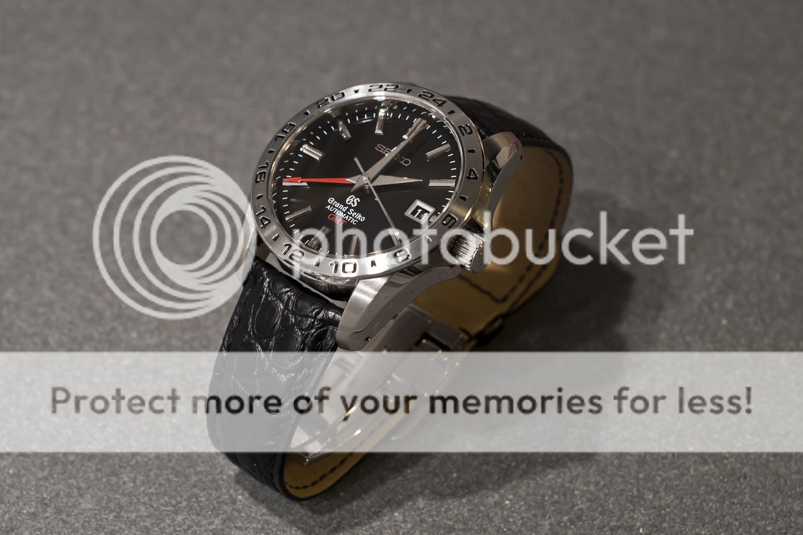

Har ett Hirsch i Àkta alligator 20/16mm med tillhörande GS-spÀnne om du Àr sugen. Dra ett PM i sÄ fall.
Bosse , yonsson
Hade ett band som jag inte tyckte fyllde ut ordentligt mellan bandhornen, sÄ jag hittade och köpte ett Seiko-band (se bilder ovan) som jag Àr vÀldigt nöjd med förutom att det kunde vara lite mjukare.
GS-spÀnnen har jag kollat pÄ men valt bort för tillfÀllet dÄ dom Àr galet dyra. :)
