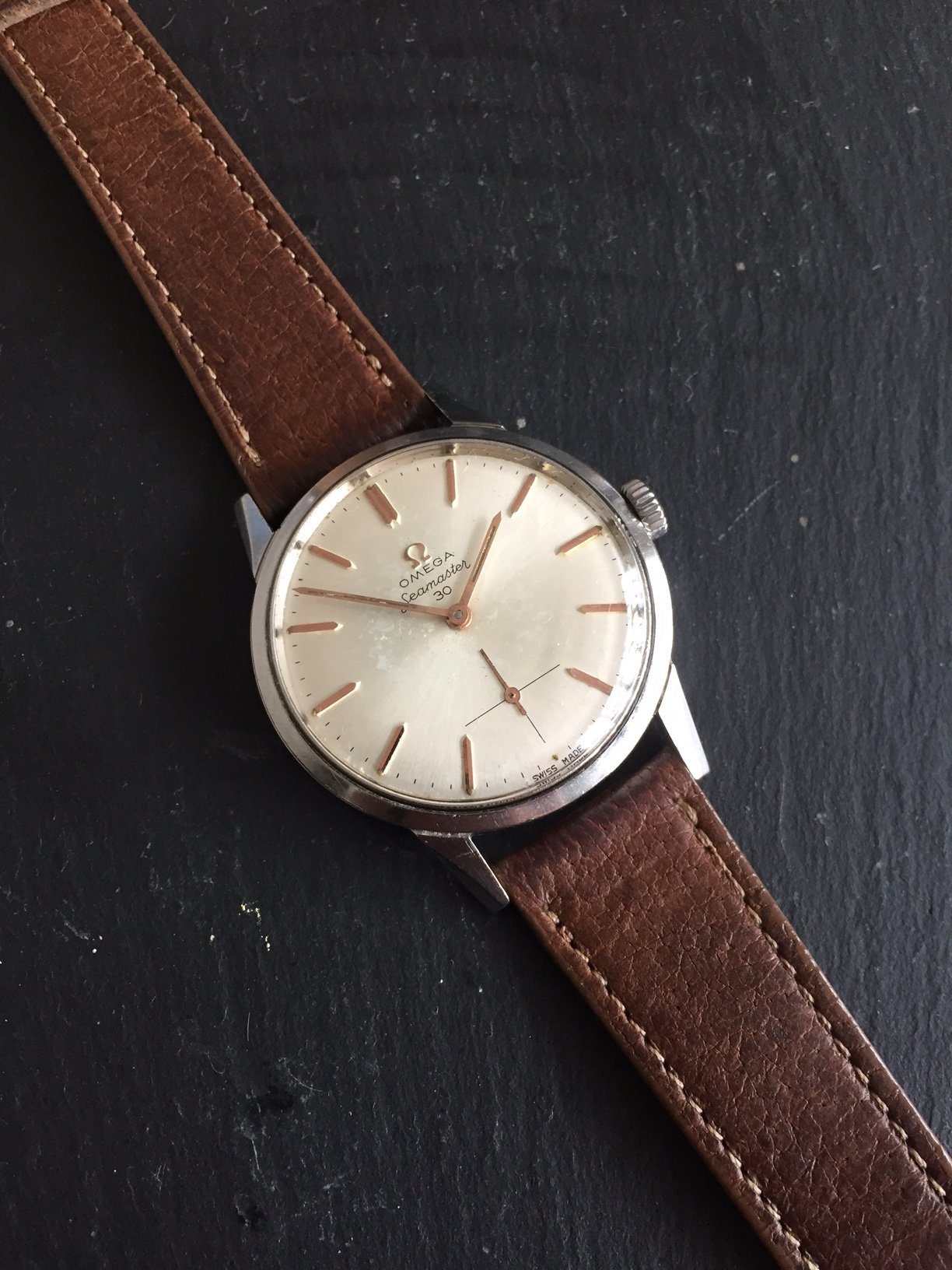

50-tals Omega Seamaster
Solbränd Seamaster på BoR.
Är ju det som är frågan, jag vet tyvärr inget. Är ett fint tryck på tavlan så hade inte misstänkt något fusk om jag bara tittat på det.
Är det så att Omega använt denna boett till non-Seamasters och att någon vid tillfälle bytt till ett seamasterlock på mitt exemplar?
Låter iofs lite långsökt då locket har gravyr, ett svenskt gubbnamn och datum.
Känns väl snarare som att någon bytt ut tavlan till en som passar bumperverket men som ej är seamaster. Om den nu inte är som den ska då.
Lägger upp dessa här med ifall nån vill/vågar uttala sig om skicket och tavlan!
Även om
Vad säger ni ?
Nyservat 351verk
ck2577-4 daterat till 1949 (ska vara första produktionsåret för dessa(då utan seamaster på dialen men med packingar vid boetten och kronan)
En snarlik rackare, dock med texten och stålvisare. Kanske har visarna fått sig en polering så att guldpläteringen försvunnit?
Edit; ser att indexen tycks vara i stål men mina är i guld.
https://omegaforums.net/threads/vin...lack-dial-in-steel-is-this-a-gilt-dial.20098/
Hittade även en bild på Pinterest på en tavla som påminner om min. Dock är inte index och minutmarkeringarna exakt lik placerade.
@simonmanollo
Lägg upp lite fler bilder på den !
Sj hade jag undvikit att polera den så gott det går !
Ge den en service och kanske ett nytt orginalglas så du vet att den mår toppen !
Hör med @McGyver så kanske han kan serva den till dig (duktig kille med humana priser)
Kan vara ljuset som spelar ett spratt men bandhornen ser mjuka ut i kanterna i jämförelse med de nedan? Är inte stört-säker på referensen men.. OAVSETT, så är det en fin klocka! :)
