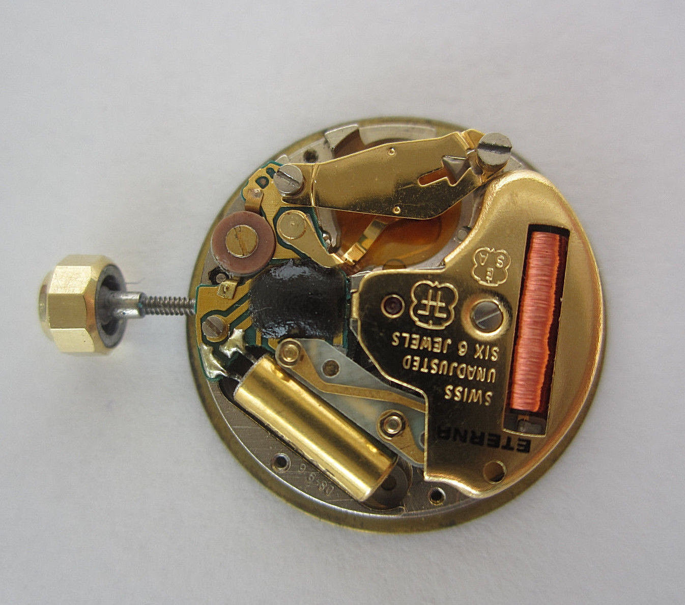

Vilket modernt quartzverk kan man ersätta ett ETA / ESA 940.111 verk med? Skulle vilja byta till ett modernare mer stabilt verk i en av mina klockor :)
Det där är inte lätt. Skulle kanske vara lättare att serva det gamla eller leta rätt på ett NOS verk. Finns om man letar.
Det är så? Jag har ett NOS verk men vill ha ett till som backup ifall detta ryker med. Kanske får slanta upp för ett NOS då helt enkelt. Slits inte kretsen om den inte används eller hur fungerar det? :)
Nje. Kvartskristallen kan visst bli dålig med åren. Men håller väldigt länge. Har servat klockor som är 40 gamla och dom går som nya igen efter rengörning och ny olja. Det som möjligen kan slitas är lager och hjul i verket. Oljor och fetter torkar med åren och gör att det går sämre. Spolar i kretsen kan gå sönder. Oftast av oaktsamhet vid batteribyte. Batterier som läcker är en stor bov. Men håller man det rent och byter batteri håller ETA verken många år.
