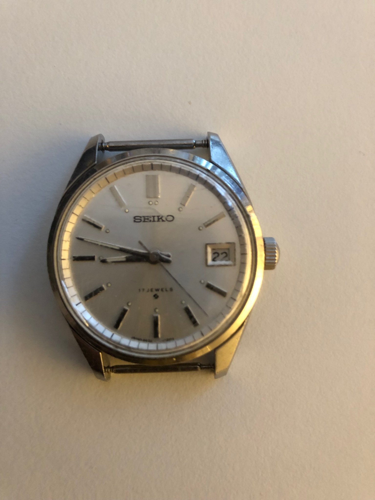

Sitter med min brors julklapp, han ska ärva min morfars andra klocka men den behövde servas först. När jag skulle montera ihop motion works märker jag att nånting är väldigt fel med minute wheel. Sjukt skadat och måste ersättas.
Det är ett Seiko 6602B verk. Är det någon som har ett? Annars köper jag ett reservdelsverk på tratten för att hinna bli klar innan jul.
Är alla seiko klockor som börjar med 6602-xxxx detta verk i sig?
Typ detta?
Tack! 🙏
Typ detta?
Tack! 🙏
Jag köpte det reservdelsverket så nu löser det sig nog 😊👍

Blev klar med min morfars gamla klocka ikväll. En klocka min bror ärvt men inte fått överlämnat sig ännu. Då den inte gick fick jag möjlighet att återuppliva den. Slutade med att jag behövde byta minuthjulet och balansen och göra en helservice. Ska bara slås in som julklapp nu 😊
Tills dess får den umgås med klockan som jag ärvde av morfar, Certinan jag postat tidigare om.
