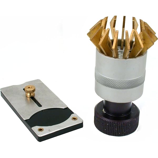

Troligen kan man plocka bort glaset med en glasklo istället?
Funderade också på detta. Är det en lätt manöver eller stor risk att spräcka glaset?
