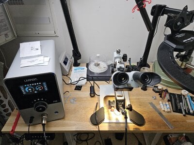

Jag har köpt en ny pryl, en Lampert TIG svets, har övat en del idag :)
Den kom med mikroskop med shutter för när svetsen triggas, väldigt smidigt. Elektroden i "pennan" (ser ut som en nål) som är fäst i mikroskopet får kontakt med arbetsstycket och sedan triggas maskinen.
Jag har övat på metallbitar och en boett. Man kan se metallbiten där jag punksvetsat en liten linje.
Framöver ska jag laga en väldigt skadad Omega boett och därefter ska ett armbandsfäste svetsas fast i en Tissot av guld som förlorat hela fästet.

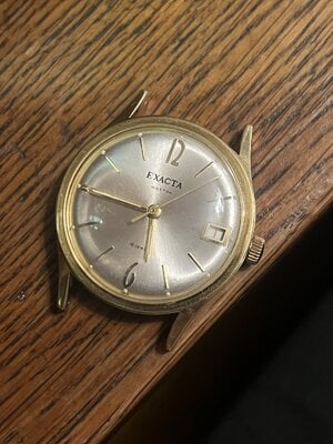

Idag hämtade jag ut en fin gammal Wostok Exacta, 18 juveler, mekanisk med datum hos en auktionsfirma. Den kostade inte många hundralappar och var tänkt som årets nyårsklocka.
När den väl var rengjord & inställd visar det sig att det bara är sekundvisaren som rör sig. Har letat och det verkar vara i denna tråden man beklagar sig och ber om hjälp. Så vad är felet och vem kan hjälpa mig? Hade ju varit underbart att kunna ha den på nyårsafton! Betalar gärna men helst inte mer än jag köpte den för.
Inte koll på vad det är för verk i en sådan. Men om bara sekundvisaren rör sig så brukar det vara "canon pinion" (vet inte det svenska namnet 😅) som inte har tillräckligt med friktion, den behöver då klämmas till för att den ska snurra med igen.
Hade liknande problem på ett A.S. verk där de har en liknande lösning med ett friktionshjul som satt för dåligt.
Mmm. Låter ju som en relativt enkel sak att fixa för den som har lite koll! Tyvärr har jag själv noll koll. Ska detta bli min premiär som hobbyfixare?
Ja, relativt enkel, men man behöver plocka ur verket och ta loss cannon pinion. Efter det så kan man använda allt från nagelklippare till schweiziska specialverktyg för att göra jobbet. Viktigt att man stödjer den innuti också så att man inte krossar den.
