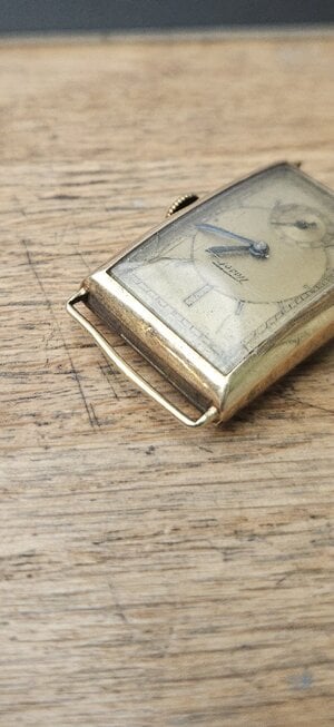

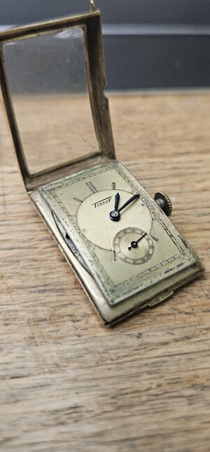

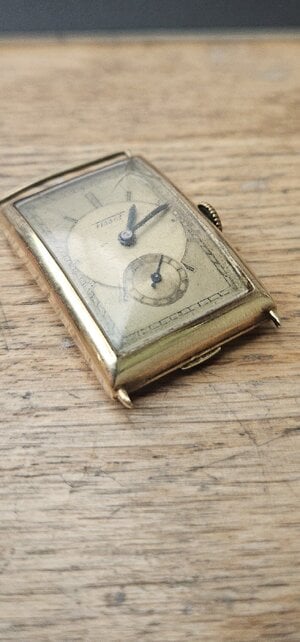

Köpte rätt nyligen denna gamling, Tissot från 1936, 14k guld. Jag antar att bandhållaren som gått av är också i 14k guld, eller vad tror ni? Nog därför den gått av, så mjukt material.

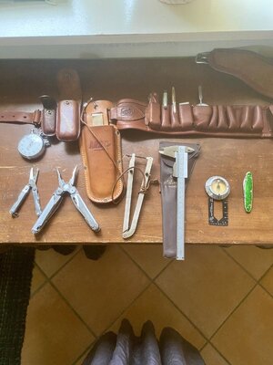

Det här var helgens fix och trix; jag lyckades äntligen hitta en bra lösning på att förvara mina mest använda verktyg för småfix med klockor och andra grejer runt i huset.
Det rör sig om vad som egentligen är en patronhållare för hagelgevär som jag lätt modifierat och lagt till grejer till för att passa mina ändamål.
Först och främst har vi en Minerva rattrapante stoppur. Varför? Jag älskar att timea grejer i allmänhet och den är grym för när man ska limma något att timea hur länge det torkat bl a.
På ”framsidan” har vi en Leatherman Micra och Wave i varsitt fodral, sen har vi i vad som egentligen fodral för trädgådsaxar som jag har en 40-tals Bradux boettöppnare, Mitutoyo skjuttmått, Silva typ 6 kompass (för att kolla magnetism i klockor) samt reservboettöppnarkniv.
I patronhållarna har jag bara fyllt upp med dessa hittills: Wenger Eka Wood-collection ”Major” (min första Schweisare som jag fick som sju åring av min pappa så kanske mest här för den är sentimental), Peak LED Eiger ficklampa, en Fischer Space Pen, ett riktigt bra litet skruvmejselkit i smart design av okänd tillverkare samt en riktigt vacker Minerva curvimeter.
På baksidan av bältet finns en liten väska där jag har mitt ”Swiss kit” - Victorinox boettöppnarkniv, min favorit Bergeon skruvmejsel, två små bandbytarverktyg jag själv tillverkat av en trasig korntänger, en kombo med Victorinox Exectutive 74mm+58mm Classic (ska bytas ut till en MiniChamp på sikt), samt en Swisschamp och kompasslinjal.
Såhär ser det ut när man bär det. Jag brukar mest ha det hängendes på stolsryggen vid min urmakarstation, men man känner sig lite som en vilda västern gunslinger när man slänger på sig det.
Ville bara visa upp detta kit för jag blev så nöjd, så hoppas det var okej att jag postade i den här tråden ☺️

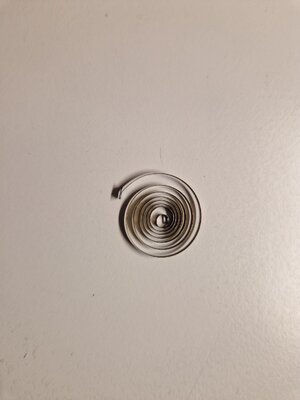

Nån som vet vad för material man ska ha för att fila fram en fjäder? Misstänker det borde vara samma som för spärrfjädrar eller regelfjädrar? Även var man kan få tag på materialet..
Tacksam för alla svar!
Låter som att du är ute efter vanligt fjäderstål. Googla runt på "fjäderstål band", då ska du kunna hitta i rätt tjocklek. Brukar vara lite bökiga material att skära och bocka, men såpass tunt borde gå för hand
Ta en titt på denna videon för lite inspiration. Går absolut att bearbeta för hand. Ang. Mått är det alltid bäst att mäta en gammal trasig del om det finns tillgängligt för det är extremt svårt att beräkna fjäderkraften om man ska designa en ny. Har man inte extremt avancerade beräkningsprogram anpassat för just det så är det bara trial and error som gäller.
Har delen som är trasig så det ska nog gå bra för den är rätt enkel form så det ska nog gå bra..hoppas jag.intressant med härdningen. Ficknförslag ovan om fjäderstål och det kanske är bättre än att ge sig på härdningen..
