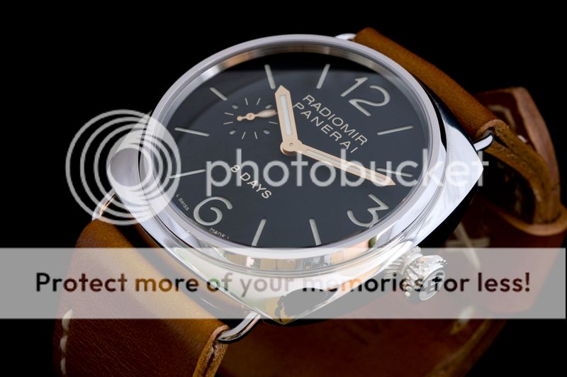

Imorrn åker 312:an fram!!!
Riktigt skön. Snyggt med den mindre subdialen och när index 9 står med på tavlan.
Är den något sånt du söker Zackarias Dullfiere?
Skulle mestadels sportat min framtida Panerai på gummit, och med läder/annat för lite mer dressade tillfällen. Men det jag undrar över är vad ni föredrar, viklås eller vanligt V-Buckle?
Någon som kört med båda och kan dela med sig? Verkar som att de flesta har vanligt buckle men jag blir nyfiken på viklåset.
Tack tack! :)
Har förstått att det är en djungel, så hade hoppats på att få lite vägledning av de erfarna :pompus:
Jag handlar mina straps på AW straps. Det är Anders W här på forumet som har det. Har en blogg. Grym service och bra priser. Finns en tråd om klockarmband. Där kan du hitta alla möjliga tips. Använd sökfunktionen och du kommer hitta det du söker
Är det någon som har koll och kan vägleda mig till ett vettigt företag som säljer remmar till pannorna? Är framförallt ute efter krokodil eller mocka.
Kolla nedanstående (som bara är en bråkdel av de som finns därute) :)
Panieristi.com http://www.network54.com/Forum/674579/
https://awstraps.wordpress.com
http://www.distefanostraps.com
http://www.europelli.com
http://www.thestrapsmith.com
http://www.vintagerstraps.com
http://www.kainheritage.com
http://www.tedsustraps.com
http://www.zergun.com
Har botaniserat i utbudet nu och de manuella pennorna känns mer och mer attraktiva. Men jag saknar ändå en power reserve. Hade gärna sett det på baksidan av P5000-verket..
Tjena
som jag skrivit tidigare så boetten på de urverk som p.900x urverken en annan utformning.
Har för mig att exv en 111, 112 inte är lika hög.
312 mäter 17.8mm vad jag läst mig till
112 jämför mot 359:a (som har ett p.9000 verk)
/M
Min research säger mig att P.9000 verket mäter 7,9mm på höjden och 392:an 17mm.
Tjena
Blev lite fel i ordvalet ovan, det var tänkt att det skulle stå
som jag skrivit tidigare så har boetten på de modeller som har p.900x urverken en annan utformning.
Har för mig att exv en 111, 112 inte är lika hög....."
dom remmarna jag köpt från panatime.com har varit schyssta bortsett från de billigare alligator (600ish kr), dom var riktigt sketna...
Hirsch gjorde Riva baden åt Panerai men sålde även ett eget Riva band som inte höll samma kvalité som dom som gjordes till Panerai.
Köpte ett från Hirsch för att se skillnaden och den va stor.
/S
