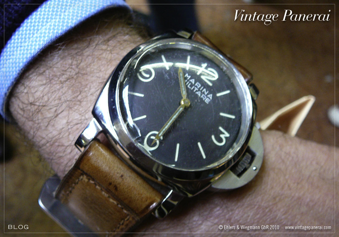

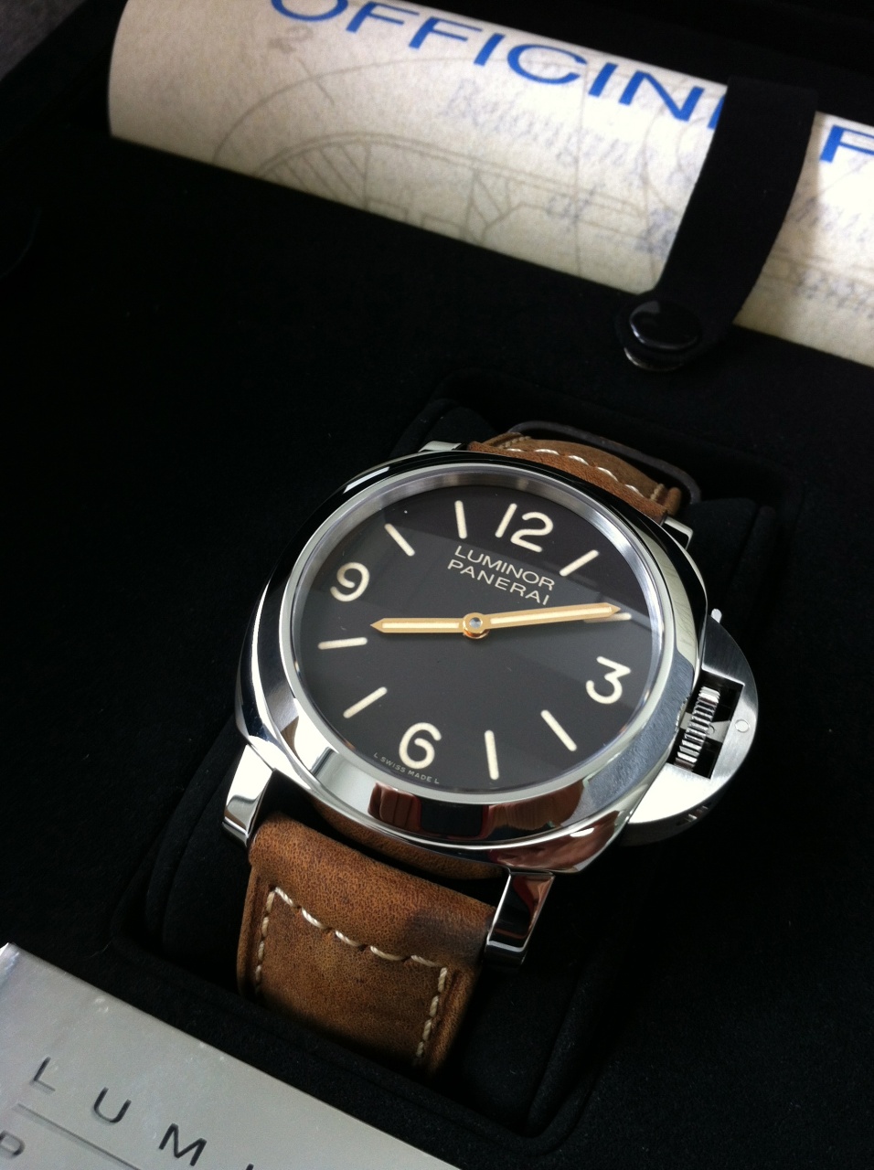

Tackar för informationen!
Har sandwich-modellerna i Luminor-serien någon speciell beteckning eller hur vet man vilka de är?`
Är det bara Nymans som är AD i Sverige?
(Hoppas jag inte tröttar ut dig med min frågor :D)
Tröttnar aldrig :)
Tror inte det finns någon speciell beteckning. Alla nya PAM112 i dagsläget kör Sandwich om jag förstått det rätt, min är från 2004 då de tillverkades med Sausage dial. Tror endast PAM000 och möjligtvis någon mer av dagens modeller kör sausage dial. Om du är osäker kan du bara titta på bilderna, brukar vara ganska uppenbart vilken typ av tavla det är.
Tror faktiskt Nymans är enda ADn i Sverige.
Tröttnar aldrig :)
Tror inte det finns någon speciell beteckning. Alla nya PAM112 i dagsläget kör Sandwich om jag förstått det rätt, min är från 2004 då de tillverkades med Sausage dial. Tror endast PAM000 och möjligtvis någon mer av dagens modeller kör sausage dial. Om du är osäker kan du bara titta på bilderna, brukar vara ganska uppenbart vilken typ av tavla det är.
Tror faktiskt Nymans är enda ADn i Sverige.
Det tackar jag för! :)
Okej! Jag får kolla bilderna! Just nu lockar den du la upp tidigare i tråden, 372, mest. Vill ha så ren tavla som möjligt.
Nymans it is!
Tröttnar aldrig :)
Tror inte det finns någon speciell beteckning. Alla nya PAM112 i dagsläget kör Sandwich om jag förstått det rätt, min är från 2004 då de tillverkades med Sausage dial. Tror endast PAM000 och möjligtvis någon mer av dagens modeller kör sausage dial. Om du är osäker kan du bara titta på bilderna, brukar vara ganska uppenbart vilken typ av tavla det är.
Tror faktiskt Nymans är enda ADn i Sverige.
Den aktuella versionen (R-serien) av 510/560 har inte sandwish, medan tidigare serier har det. Flera handlare på Chrono24 har bilder på den äldre serien men verkar leverera den nya. :( (Jag vill ha sandwich.)
PAM 176 - Fullset från 2007 med oanvända original band, läder & gummi :) Känns lite ovant såhär till en början med en Panna som inte väger som man är van.. I like it!
PAM 176 - Fullset från 2007 med oanvända original band, läder & gummi :) Känns lite ovant såhär till en början med en Panna som inte väger som man är van.. I like it!
Grymt @Donkii !
Sandwich dial, endast två textrader och ingen mer komplikationer än timme och minut är grejen:)
Måste prova en Panna med Ti-boett någon gång, udda känsla med storleken utan tyngden?
Grymt @Donkii !
Sandwich dial, endast två textrader och ingen mer komplikationer än timme och minut är grejen:)
Måste prova en Panna med Ti-boett någon gång, udda känsla med storleken utan tyngden?
Fantastiskt trevlig på sitt sätt. Märken är väl något man får vänja sig med kanske med Ti men jag tycker inte avsaknaden av tyngd är negativ. den väger ju trots allt en del pga sin storlek, lite mer än en sportrolle :)
Det tackar jag för! :)
Okej! Jag får kolla bilderna! Just nu lockar den du la upp tidigare i tråden, 372, mest. Vill ha så ren tavla som möjligt.
Nymans it is!
PAM372 är en klocka jag kommer äga någon dag. Så snygg och mäktig, och så nära Panerai-DNA du kan komma utan att behöva punga ut en mille eller två.
Här har du den bredvid en Panerai 6152/1 från 1955.
Den aktuella versionen (R-serien) av 510/560 har inte sandwish, medan tidigare serier har det. Flera handlare på Chrono24 har bilder på den äldre serien men verkar leverera den nya. :( (Jag vill ha sandwich.)
Jag kollade 560 på Panerais hemsida och det såg inte ut som sandwich men sen läste jag den här "testen" där de nämner just sandwich och blev lite konfunderad.
https://www.hodinkee.com/articles/t...cciaio-with-the-in-house-8-day-caliber-p-5000
När började R-serien tillverkas och vad hette den innan?
PAM372 är en klocka jag kommer äga någon dag. Så snygg och mäktig, och så nära Panerai-DNA du kan komma utan att behöva punga ut en mille eller två.
Här har du den bredvid en Panerai 6152/1 från 1955.
Otroligt läcker! :woot:
Finns det någon annan modell, förutom 560, som kommer i närheten utseende mässigt och som har sandwich-tavla? :)
Jag kollade 560 på Panerais hemsida och det såg inte ut som sandwich men sen läste jag den här "testen" där de nämner just sandwich och blev lite konfunderad.
https://www.hodinkee.com/articles/t...cciaio-with-the-in-house-8-day-caliber-p-5000
När började R-serien tillverkas och vad hette den innan?
R-serien borde vara från i år (2015), finns i årets katalog. Ingen högoddsare att det var Q som var innan dess (p.s.s. som många andra klockor). http://www.paneraisource.com/articles_reference_numbers.shtml
Q- & R-serien har samma svarta band som original, vilket gör det lite svårt att skilja dem åt på bilder rakt framifrån, medan P-serien har ett "sprucket". Tror inte att den fanns innan dess.
Har bara haft min 372 sen i somras men det blir ju repigt. Jag putsar bort reporna med tandkräm 1 gång i månaden, men många bekanta världen över med 372:eek:r låter sina vara kvar för att det bidrar till vintage-känslan:
Då blir det ingen 372 för mig :D
Ska leta runt lite och se vilka modeller som kan vara intressanta och lär återkomma med lite frågor :)
Så var det då ett faktum.. Var förbi Nymans för någon timme sedan. Mycket riktigt är det rejält knas på urverket. Klockan skenar så mycket vid fullt uppdrag att timegraphern inte ens kunde visa något värde (samma historia som @swedesoc drabbades av med sin 510:a).. Lämnades således in för vidarebefordran till Panerai. 8-12 veckor för att fastställa om/att det är ett garantiärende (vilket det självklart är), och sedan själva servicetiden på det. Bittert värre, men ett trevligt bemötande på Nymans underlättade!
Lycka till i lotteriet ni som köper Panna med P5000 i; de allra flesta går givetvis som de ska, men ett inte oansenligt antal verkar ha drabbats av detta knas..
Edit: avser alltså min 590 för den som inte visste
Så var det då ett faktum.. Var förbi Nymans för någon timme sedan. Mycket riktigt är det rejält knas på urverket. Klockan skenar så mycket vid fullt uppdrag att timegraphern inte ens kunde visa något värde (samma historia som @swedesoc drabbades av med sin 510:a).. Lämnades således in för vidarebefordran till Panerai. 8-12 veckor för att fastställa om/att det är ett garantiärende (vilket det självklart är), och sedan själva servicetiden på det. Bittert värre, men ett trevligt bemötande på Nymans underlättade!
Lycka till i lotteriet ni som köper Panna med P5000 i; de allra flesta går givetvis som de ska, men ett inte oansenligt antal verkar ha drabbats av detta knas..
Trist! :(
Synd att jag inte visste att du skulle dit för då hade du gärna fått fråga om det är Q eller R-serien de säljer och om de har några 510/560 hemma.
Så var det då ett faktum.. Var förbi Nymans för någon timme sedan. Mycket riktigt är det rejält knas på urverket. Klockan skenar så mycket vid fullt uppdrag att timegraphern inte ens kunde visa något värde (samma historia som @swedesoc drabbades av med sin 510:a).. Lämnades således in för vidarebefordran till Panerai. 8-12 veckor för att fastställa om/att det är ett garantiärende (vilket det självklart är), och sedan själva servicetiden på det. Bittert värre, men ett trevligt bemötande på Nymans underlättade!
Lycka till i lotteriet ni som köper Panna med P5000 i; de allra flesta går givetvis som de ska, men ett inte oansenligt antal verkar ha drabbats av detta knas..
Edit: avser alltså min 590 för den som inte visste
Fan vad drygt, lider med dig @Palenkovich Hoppas dom snabbar sig lite iallafall så du får hem den snart! :D
Och fuck.. Får hålla ett öga på min 590:a framöver helt enkelt och se om jag vilken lott jag har..
Så var det då ett faktum.. Var förbi Nymans för någon timme sedan. Mycket riktigt är det rejält knas på urverket. Klockan skenar så mycket vid fullt uppdrag att timegraphern inte ens kunde visa något värde (samma historia som @swedesoc drabbades av med sin 510:a).. Lämnades således in för vidarebefordran till Panerai. 8-12 veckor för att fastställa om/att det är ett garantiärende (vilket det självklart är), och sedan själva servicetiden på det. Bittert värre, men ett trevligt bemötande på Nymans underlättade!
Lycka till i lotteriet ni som köper Panna med P5000 i; de allra flesta går givetvis som de ska, men ett inte oansenligt antal verkar ha drabbats av detta knas..
Edit: avser alltså min 590 för den som inte visste
Trist, men skönt att du har garanti iaf.
