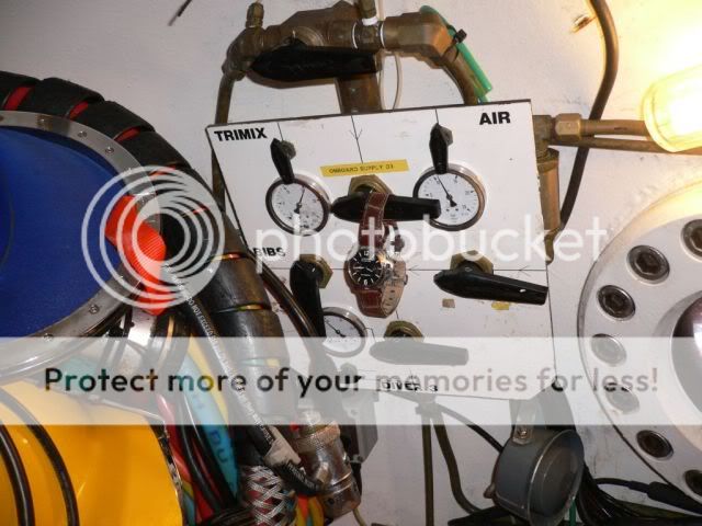

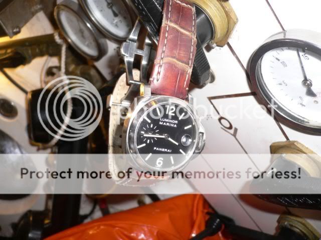

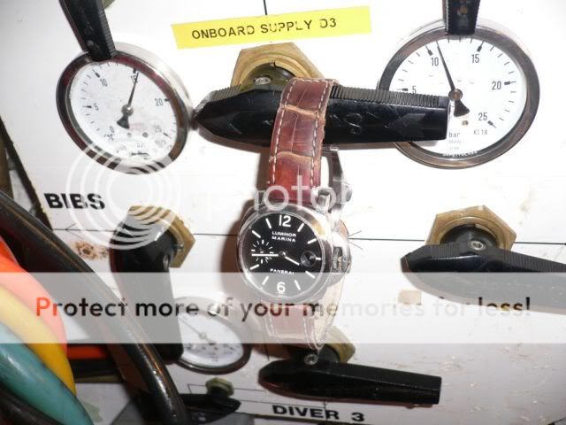

Lite fler bilder, gammalt och nytt
Så underbara!
Ju mer jag kollar på dem och försöker sätta ref så blir det alltid fel, svårt att ha koll på alla för men visst är det en 005a på sista bilden?
Återigen så gör banden så otroligt mkt på just panerai. Gillar verkligen helsvart med svart söm!
Så underbara!
Ju mer jag kollar på dem och försöker sätta ref så blir det alltid fel, svårt att ha koll på alla för men visst är det en 005a på sista bilden?
Återigen så gör banden så otroligt mkt på just panerai. Gillar verkligen helsvart med svart söm!
Banden gör otroligt mkt absolut - och nej det här är zeron! :)
005 har subdial och lite mer text i dial'n.
Köper ni alla orginalband eller var hittar ni alla sköna band?
Någon som köpt band från någon av lädergurusarna på forumet?
Lite bilder på min 005..
För ett år sedan trodde jag aldrig att jag skulle äga en Panerai..Jag till och med dissade..
Har lärt mig en läxa..dissa aldrig innan man ägt själv, gillar verkligen allt med klockan..Den är stor, men det ska den vara..Hade nog aldrig varit owg med en panerai då den enligt mig inte går att bära till alla tillfällen..men en rolig och udda klocka i samlingen är den =) Bra kvalitetskänsla och urverket (som kanske inte är så spännande) tuffar på bra..Jämn gång på +4 sek/dag, gångreserv uppmätt till 70h ett par ggr, långt över spec. Nöjd helt enkelt, så jäkla kul att byta band! Dyrt blir det dock..
2014-09-04 13.13.11.jpg
2014-09-12 08.05.13.jpg
2014-09-16 22.45.00.jpg
2014-09-25 14.32.51-1.jpg
2014-10-01 08.14.35.jpg
2014-10-05 14.32.36-1.jpg
2014-10-16 11.20.33.jpg
2014-10-25 20.15.13-1.jpg
2014-11-10 20.22.59-2.jpg
2014-11-10 20.30.09-1.jpg
2014-11-10 20.30.49.jpg
2014-11-10 20.36.02.jpg
2014-11-12 12.22.51-2.jpg
Min första, känns som den behöver ett Luminor syskon...
F-n va snygg! Ref?
Den Pannan har (nästan) allt jag gillar m Panerai.
Hyfsat 4-kantig boet, men ändå rund tavla
Sandwich-tavla
Tydliga index
Sekund sub-dial
Inget datum
Saknar bara det onödigt feta kronskyddet fr Luminor'en. Det är ju det som "gör" Panna för mig, typ.
Om jag vill ha en 40 mm Panna enl ovan önskemål; vad ska jag då titta efter? Även om en 40 mm Panna inte är en "riktigt" Panna enl kännarna.
(Tror en 111:a blir för fet för mina frökenhandleder, tyvärr. Finns det en 40 mm "111"? Vill prova!)
*har inte satt mig in i Panerais modellprogram/Ref nr alls...)
Hyfsat 4-kantig boet, men ändå rund tavla
Sandwich-tavla
Tydliga index
Sekund sub-dial
Inget datum
Saknar bara det onödigt feta kronskyddet fr Luminor'en. Det är ju det som "gör" Panna för mig, typ.
(Tror en 111:a blir för fet för mina frökenhandleder, tyvärr. Finns det en 40 mm "111"? Vill prova!)
*har inte satt mig in i Panerais modellprogram/Ref nr alls...)
Finns det möjlighet för dig att prova en panerai i en fysiskbutik? (Nymans UR i Stockholm) Så kan du avgöra om 44 mm är för stort. Finns nämligen vissa modeller i 42 mm också!
Om du ska ha Sandwich-tavla,Tydliga index,
Sekund sub-dial och utan datum i 40 mm. Hittar du....0 Panerai. Nästan alla i 40 har datum.
Kolla in http://www.paneraisource.com/panerai_categories.shtml och http://pamguide.info/modern.html för modeller.
F-n va snygg! Ref?
Den Pannan har (nästan) allt jag gillar m Panerai.
Hyfsat 4-kantig boet, men ändå rund tavla
Sandwich-tavla
Tydliga index
Sekund sub-dial
Inget datum
Saknar bara det onödigt feta kronskyddet fr Luminor'en. Det är ju det som "gör" Panna för mig, typ.
Om jag vill ha en 40 mm Panna enl ovan önskemål; vad ska jag då titta efter? Även om en 40 mm Panna inte är en "riktigt" Panna enl kännarna.
(Tror en 111:a blir för fet för mina frökenhandleder, tyvärr. Finns det en 40 mm "111"? Vill prova!)
*har inte satt mig in i Panerais modellprogram/Ref nr alls...)
Prova 42mm 392:an.
