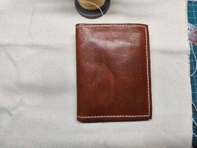

Äventyret har börjat. Har tillverkat min första lädergrej - en Testpryl™.
Syftet var att testa de tekniker jag behöver för mina planerade projekt.
Lärde mig lite och inser att jag behöver jobba på att avsluta sömmar.

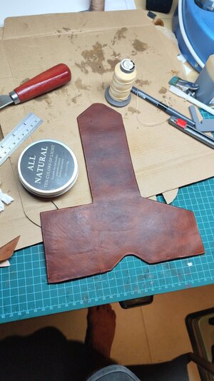

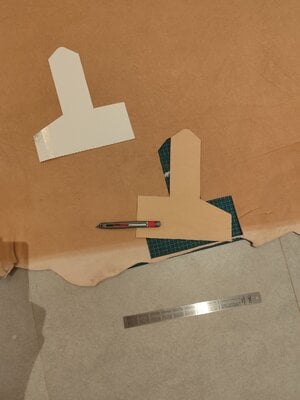

Experimenterade fram ett par mallar för ett väskhandtag. Bas av salpa, som byggs på med padding och läder. Mallarna används i ordning uppifrån och ner. De hjälper till att limma fast padding och läder i en böjd form, därefter skära ut handtaget, och till sist för att slå hål. Det var ett tag sedan jag gjorde dessa, har inte haft tid till resterande del av projektet...

Lite fler bilder från arkivet. Jag ville göra ett set på fyra, men det kom en knodd i vägen, så tills vidare är det tre.
Det är inget komplicerat... skissar upp bönan från en canvas i Fusion360 och lägger till 5 mm runt kanterna, använder själva printen som padding, och ramen för att placera paddingen och skära ut formen.

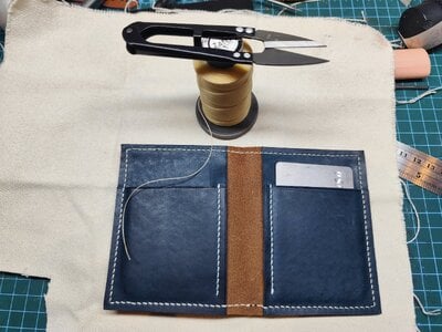

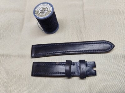

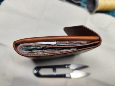

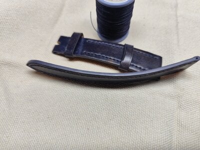

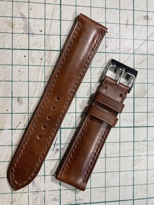

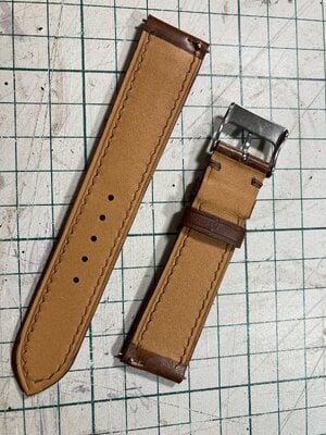

Jag kör på. Det blir lite bättre för varje gång. Bandet fick bra ända tills det sista, den lösa keepern. Brände kanten när jag skulle bränna trådarna... Bandet är i Rocado, som Ragnar så generöst gav mig för att prova! En av plånböckerna är i buttero, och den med sedlar i är gjord av veg. Garvad ko, som jag färgat.

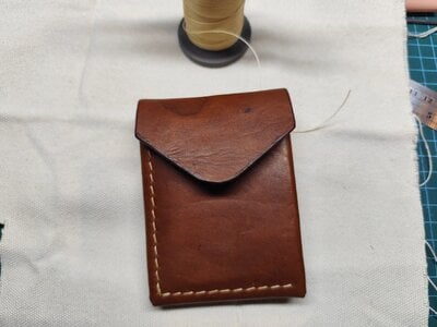

Fortsätter med experiment som aldrig blev något… behöver läder i flera olika tjocklekar för att plånboken ska bli bra, och har aldrig kommit till skott med att beställa det.

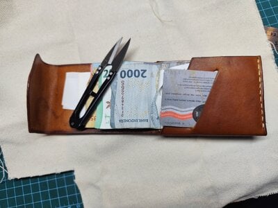

Wet molded buttero med 3D-prints fungerar överraskande bra. Har satt layer height till 0,1 mm och har arbetat på de känsliga områdena med fint sandpapper.
Vatten
Den övre del som pressar lädret överlappar den undre delen för att säkerställa en jämn fördelning
Det behövdes överraskande lite tryck. Tyngden av en tjock bok över natten gav bättre resultat (för mycket tryck kunde ge märken från printen, men ingenting som inte kunde buffas ut).
En mall med samma form som pressen, men med en 6 mm bred perimeter att skära ut efter.
Lite ojämnheter/scuff marks men ingenting som inte kan buffas ut.
Så ska toppen av fickan skäras till. Jag kom fram till denna lösning för att skära ut en form på ett objekt med tre dimensioner. Ytterligare två mallar som klämmer åt lädret. Kanske verkar lite överflödigt, men viktigt med rätt höjd och symmetri när det ska på en plånbok.
Lädret är inte helt torrt ännu, det fick bara en natt att torka. Det ska få lite kräm och buffas ordentligt när det är helt snustorrt.

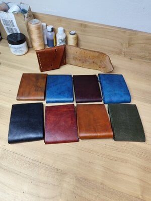

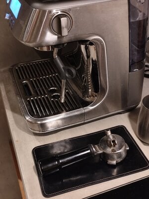

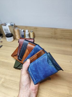

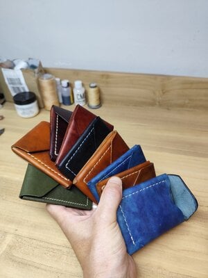

Då jag trivdes väldigt bra med plånboken jag gjorde, har det blivit några till, i lite olika stil. Ett par för vänsterhänta. Blir bra julklappar tänkte jag.

Det blir garanterat uppskattade julklappar 👍
Färgar du lädret själv?

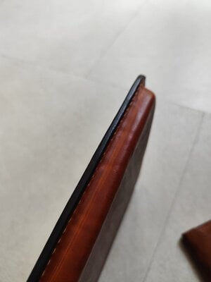

Ja, jag har färgat själv. Använt dels fiebings pro dye, sedan neatsfotsolja, sedan finisher, och ett lager minkolja på det. Tokonole på köttsidan på några, några utan tokonolepå köttsidan. Kanter med toko och bivax.
Hittade en annan billig färg här i Indonesien också, den luktar extremt giftigt innehåller nog alkohol/lösningsmedel som dunstar snabbt efter att färgen trängt in i lädret, men funkar bra, och kostar 10 kr burken...
Edit: den gröna är Badalassi läder som jag inte färgat själv.

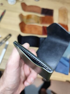

Samma mold som ovan men i mindre skala, och lite skarpare kanter.
På jakt efter platta knappar som kan gömmas mellan toplädret och lining. Någon som känner till något?

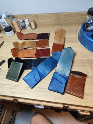

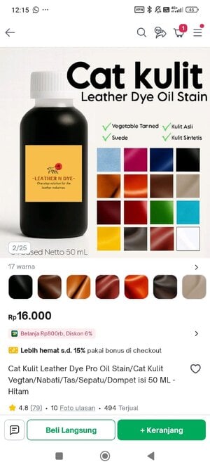

Jag blir lite nyfiken på hur du lyckats med blått, jag har försökt med både Fiebings och Roc, men får något jäkla "koppar/lila-skimmer". Är det något som du råkat ut för, och kanske hittat en lösning på?
Jag körde med den här, fägen var royal blue. Jag är lite osäker på om den är tillåten att ta med på flyg, annars hade jag kunnat ta med ett par flaskor när jag ska hem vid jul.
Ska testa deras gröna nu snart med.

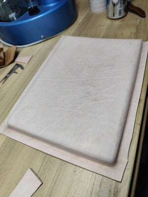

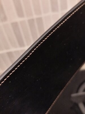

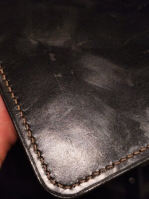

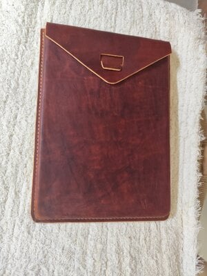

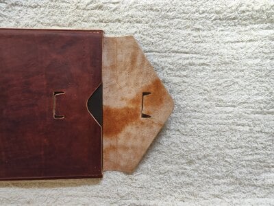

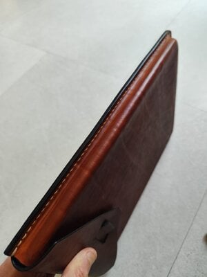

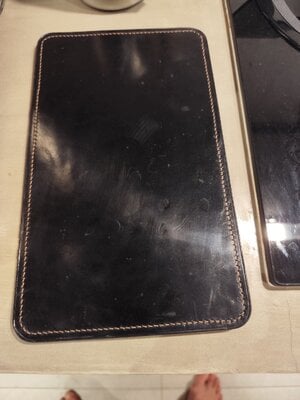

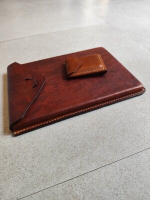

Laptop fodralet strax klart. Jag är lite osäker på hur jag ska göra med kanterna. Fick just hem lite nya bevelers och creasertips från JunLin, men jag vet inte riktigt vilka kombinationer av bevelers och creaser som blir bra. Jag funderade först på om svart kantfärg skulle bli snyggt, men kanske ändå att en traditionell burnish passar detta ganska grovhuggna fodral bättre. Färgen blev lite flammig are än jag tänkt då jag fick slut på en och fortsatte med en annan... Annars nöjd med modellen, och tycker att formningen gick oväntat bra utifrån de förutsättningar jag hade.
En av bilderna är på när lädret ligger i press med laptopen som mall.
Du får gärna kolla upp om det är möjligt att ta med det hem 😃
Vet vilken typ av läder det är som du har färgat, veg.garvat? Kromgarvat?

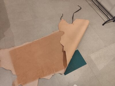

Veg. garvat, du ser färgen på det på laptopfodralet ovan, innan färgning, och några bilder från plånbokstillverkningen. Jag skulle beskriva ursprungsfärgen som lätt rosa...
Det står inget på flaskan om att det skulle vara brandfarligt, men det behöver inte betyda så mycket i Indonesien... Jag får väl testa att sätta eld på det och se vad som händer.
