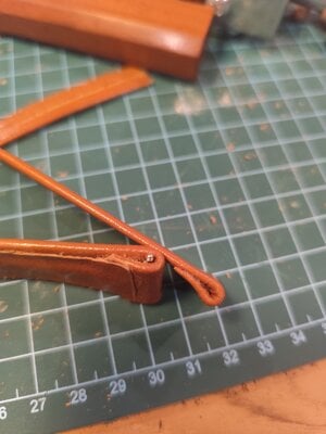

Är det någon här som har testat manuell skärflingsmaskin? Typ som den bifogade bilden? Mest för att tunna ut änden på bälten, kanter på plånböcker osv. Fungerar typ dessa? Eller skall man fortsätta öva med kniv.
Jag har ingen erfarenhet av en manuell splitting-maskin. Den skärflar inte kanter, men jag har sett den användas för bälten eller för att tunna ut mindre partier. Tror inte att det kan ersätta skärflingskniven!
Drucker Tools har varit aggressiva i sin marknadsföring, men jag har varken hört ris eller ros om deras modell eller liknande alternativ.
Jag har en liknande, och den funkar bra för att ta ner tjockleken på inte så breda remmar.
Det gäller att hålla skäret vasst.

För något år sedan köpte jag en billig skärflingsmaskin på Amazon (sök "skiving machine") och den fungerar över förväntan. Den använder billiga standardblad för brytbladsknivar så den är billig i drift även när bladet blir slött och det är dags att byta.
Nu håller jag mest på med lite grövre läderarbeten och där tycker jag den fungerar klockrent om jag behöver tunna ut en större bit av lädret. T.ex. använde jag den för att tunna ut den smala remsan som jag använde på kanten på den här hatten. Jag ville ju ha samma läder som hatten var gjord av i övrigt men mycket tunnare. Tror inte den klarar mer än 8-9cm bredd (vilket är ganska tungt att dra igenom 😅).

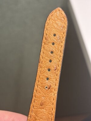

Osäker på om det här är rätt del av forumet, men känns som det är här den samlade expertisen finns! Har kommit över ett nästan oanvänt strutsband (som hade varit ohemult dyrt att köpa nytt) där tidigare ägare gjort ett eget hål för att få det att passa lite mindre handleder. Hålet är inte supersnyggt gjort, vilket i sig inte är hela världen, men hade varit kul om man kunnat fixa till det så det såg ut som standardhålen från fabrik.
Tror ni det är görbart eller skadan är redan skedd? Och var i Stockholm vänder man sig bäst för att få hjälp med detta?
Var inne hos bäckmans, men de hade bara stansar för större hål (typ till bälten och liknande).
Bifogar en bild på bandet nedan också!
Det var inte svårt att hitta den tidigare annonsen - hålet ser fint ut från baksidan. Jag tror att den som gjorde hålet inte slog igenom helt. Jag hade köpt en billig hålslagare, 1,5–2 mm beroende på storlek, från AliExpress och bara försökt slå om hålet.
Vackert hantverk! Tack för tipset, jag skall nog testa på mig en sådan som du beskriver, jag kommer köra typ 4cm max 5, så det borde fungera.

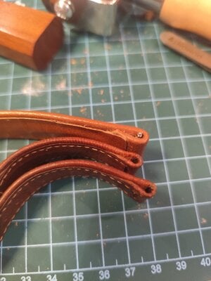

Jag slänger med mina egna senaste projekt i bärbart men icke färdigsställt skick. Har lyckats förlägga min burnishing pin, men det skall lösa sig.
Dessa är i känguruläder och de är trevligt följsamma.

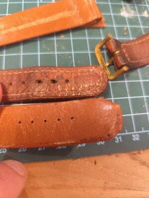

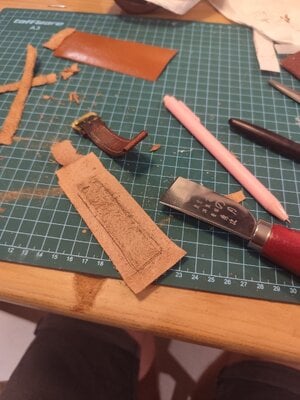

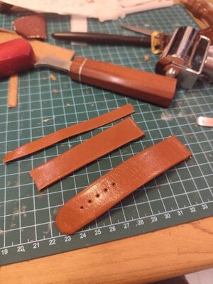

Efter mycket hjälp från @Ragnr har jag fått lite verktyg och läder. Köpte något billigt läder, 20 spänn för en A4, tänkte jag kan göra mina värsta misstag innan jag skaffar nåt finare. Fick även idag mallar, som jag har fått printade från Ragnar:s ritningar. Måste bara pussla ihop delarna, och försöka förstå hur de ska användas. Eftersom jag var lite otålig satte jag igång med ett projekt. Jag har ett fint gammalt band, som tyvärr börjar bli i rätt dåligt skick. Ett av mina absoluta favoriter, och har inte kunnat hitta något liknande någonstans. Den har vikta kanter, så lite stökigt att göra. Det blir knappast något band jag kommer använda, men bra övning. Att tunna ut lädret var svårt med den 20-kronorskniv jag köpt, kommer få en bättre så småningom.
Jag har inga järn, tråd eller nål ännu, så jag kan inte riktigt göra klart bandet ännu.
Så här långt har jag kommit:
Här är en jämförelse med bandet jag försöker kopiera: 1000066844.jpg
Inget var direkt lätt att få snyggt, men den rundade änden var extra svårt, men jag har lite ideer om förbättringar till nästa försök.
Nästa försök till band får bli efter semestern, åker hem till Sverige om ett par dagar.
Väldigt kul att jobba med läder, kommer ta lång tid innan jag blir nöjd med resultaten.
Stort tack till alla som postar i tråden, har lusläst den och klippt ut nyttig info. Framförallt stort tack till Ragnr som har tålamod med summa frågor, och för mallarna som jag tror kommer bli väldigt användbara när jag lärt mig hur jag ska använda dem.
