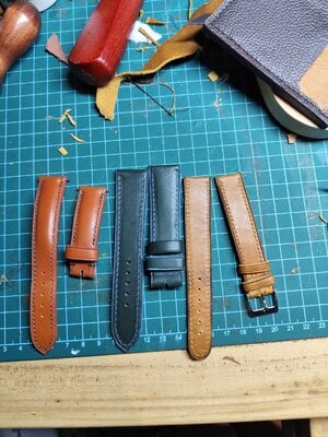

Jag vill inte kalla det ett band, men ett första experiment i skitläder. Ska testa att måla kanterna med. Försöker få lite känsla för hur hårt man ska dra stygnen (den med orange tråd alldeles för löst, lila kanske lite för hårt), vilken temp creaser ska ha (brände den med orange tråd). Provade en med, och en utan padding. Jag har (även om det inte syns) tagit hjälp av Ragnars mall, och börjar lite förstå hur den ska användas!
Det här hamnar på sophögen, men väldigt kul att fixa med!
Övning ger färdighet, på det igen bara.
Litet tips på vägen, fokusera på centrering, raka och snygga kanter, för stilen matchande stygnlängd, jämna stygn.
Glöm inte att dokumentera vad och hur du gör medan du experimenterar, för man glömmer snabbt hur man gjorde för att få ett visst resultat.

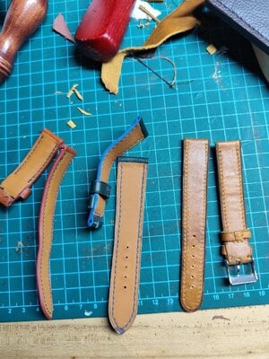

Första seriösa försöket på ett band. Börjar närma mig något som går att använda. Det här med att sy in keepern tyckte jag var rätt stökigt, och det blev inte speciellt bra. Kanterna var som väntat lite luriga att få bra, brände in första lagret med creaser, slipade och la sedan 2 lager till med slipning mellan. Jag har köpt grundfärgerna och blandade färgen själv. Tog ett foto på bandet i dagsljus, laddade upp på chatgpt och fick instruktioner. Man kan nog få det lite bättre om man målar lite med färgen och ner chatgpt om vidare instruktioner för att få färgerna att matcha.
Kalv från Haas som liner. Billigt lite mjukt och svårarbetat läder på toppen, svårt att få en fin crease, speciellt på rundningen på änden. 1000073850.jpg 1000073892.jpg 1000073890.jpg 1000073894.jpg 1000073893.jpg
Jag föredrar att arbeta 'inifrån och ut'. Dvs slå hål, räta ut hålen, sy, räta ut hålen+tråd igen, crease, och till sist måla kanterna.
Att sy eller slå hål efter en crease sätter press på lädret och motarbetar creasen, och creasen behövs oftast göras om. Värmen från creasen riskerar att smälta kantfärgen, om kanten redan är målad. Därav 'inifrån och ut'.
För att avsluta tråden drar jag ut den genom kanten och smälter in den i första lagret färg. Då sitter tråden som sten och ingen back stitch behövs. Ingen back stitch ser renare ut på ett armband, ytterligare en anledning att sy innan kantfärgen.
Till saken.. Ovanstående går inte ihop om man ska sy in keepern. Jag limmar keepern på plats och avslutar med två sömmar runt om kanten, som på alla bilder jag har postat.

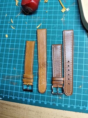

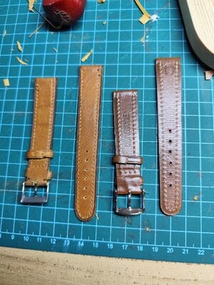

Har fortsatt göra lite band. Lite fel blir det ju fortfarande varje gång, men lite bättre för varje gång. Försökte göra en version av ett av mina favorit vintage band, det med hästskon på har alltså inte jag till tillverkat. Har för mig att det var @grodslukarenx som sålde dessa för några år sedan, gillar modellen och känslan i den, så försökte göra ett liknande, doch av kalv, inte gris som orginalet är av, om jag minns rätt.

Vad behandlar du kanten med? Har precis skaffat tokonole och ett annat medel för burnish, precis börjat testa lite.
Eftersom jag känner kronisk aversion mot pigmenterad kantfärg och vill hålla en "naturlig look" så blev det i detta fall Tokonole följt av 2 tunna lager Resolene.
Tyckte dessutom att det var lite kul att ta fram linjen mellan de båda skinnen.
Jag är av den sorten som anser att kanter och sömmar berättar om engagemanget hos tillverkaren, så då får det inte gömmas bakom en massa färg 🤣
Jag förstår hur du tänker där och delar det till viss del. De flesta av mina favoritband har inte plastig kantfärg, men jag tycker ändå det har sin plats och ger ett annat intryck än råa, eller burnishade kanter. Jag satsar på att lära mig båda!
