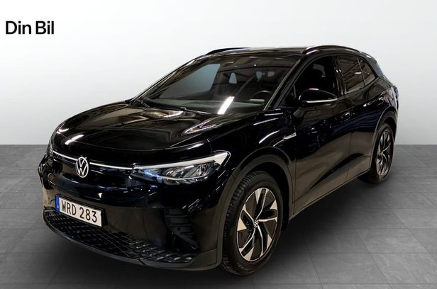

Något särskilt man ska tänka på om man kikar på begagnade ID4or? Tycker priserna kommit ner en hel del på modeller som rullat omkring 4-5k mil. Kikade t ex på denna:
Inga konstigheter så länge man står ut med lite seg programvara i infotainmentsystemet
Den senaste uppdateringen av mjukvara får det att flyta bra.
Men annars inget. Ganska slö men okej bil. Tar en Id4 före model 3 varje dag.
