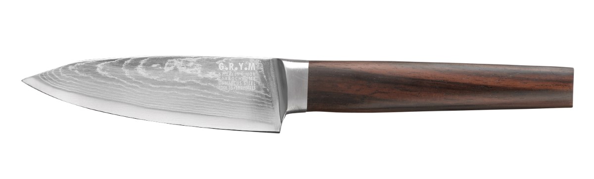

Superkul att ha gjort ”hela” kniven självFör ett tag sedan fick jag tag på min första kniv från Fredrik Spåre och i samband med detta noterade jag att han kör kurser i knivsmide och jag blev fascinerad av det hela. Till slut tog jag mod till mig och anmälde mig. Det hela tog plats i en bruksmiljö i närheten av Örebro där han har sin smedja.
Väl i smedjan efter en kort säkerhetsgenomgång blev vi tilldelade varsin liten metallbit på 80x40x8 mm eller så, som vi sen började bearbeta. Här syns de liggandes på ett städ:
Efter lite bankande och svett:
Framåt eftermiddagens slut såg det istället ut så här:
Om nån verkligen är intresserad kan jag beskriva det hela i mer detalj, men i grunden så har jag nu själv bearbetat och bankat den lilla metallbiten till det blad ni ser. Jag värmde i ässjan, jag pressade i hydraulpress och framförallt bankade med en maskinhammare. Jag etsade bladet för att få fram mönstret och jag fäste själv skaftet.
Det Fredrik gjorde förutom instruktionerna var att han förberett råmaterialet i din damaskus-form, han gjorde själv de slipande moment på roterande manicker som behövdes (slipning, polering) och han hade förberett skaftet från början. Resten gjorde alltså jag. Inklusive att leka med att stoppa in och plocka ut bladet ur ässja och ugn (900 grader, du kan lita på mig!) och att banka med manuell och maskinell hammare.
Stålet som ger det fantastiska mönstret började alltså genom att en sandwich av totalt hundra lager av två olika stålplåtar från Uddeholm (26c3 och 15n20) som sen bearbetats ned till den 7mm tjocka råbiten jag började med. Genom mitt eget bankande med maskinhammaren uppstod sen det ojämna mönster man ser när man tittar nära:
OK, det kom inte automatiskt - först fick man etsa bladet. De två stålsorterna var av lite olika legeringar som reagerar olika på etsningen i järnklorid vilket fick mönstret att framträda.
Detta var otroligt fascinerande. Framförallt att banka på den varma stålbiten med maskinhammaren och se hur stålet betedde sig nästan som en mjuk deg under bearbetningen.
Ni som är lite nördar på sånt här, jag rekommenderar STARKT detta som en upplevelse. Dessutom fick jag ju en kniv som minne från dagen.
