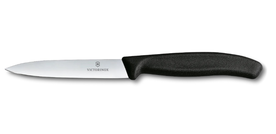

Har inte jätte mycket erfarenhet men av de jag har haft gillar jag Victorinox med rosewoodskaft. Har haft både den böjda och den med rakt blad. Globals skalkniv var inget vidare enligt mig.Bästa skalkniven med en budget på 300kr? Nån som har några tips?
Jag gillar opinels med böjt blad men verkar vara slut.
Victorinox för typ 69kr är tokbra. Enda jag anvämt i alla årBästa skalkniven med en budget på 300kr? Nån som har några tips?
Hoppas du blir nöjd!Klickar hem denna
Köp Victorinox Tournierkniv, trähandtag hos Lyckasmedmat.se
Tournierkniv med blad i rostfritt stål och handtag i trä, från Victorinox.www.lyckasmedmat.se
