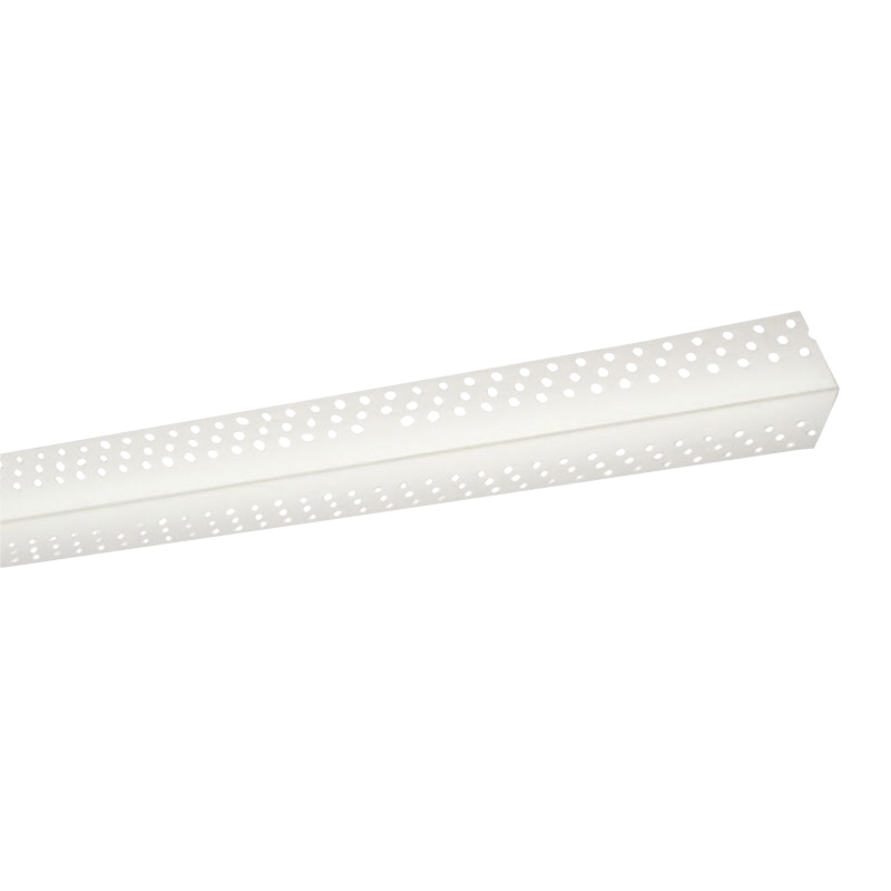

Hur fixar jag bäst snygga ytterhörn? Har dels ett par dörröppningar där tidigare ägare ”råkat” slänga dörrarna och dels en skiljeväg med en förbannat ful ytterkant. Vill alltså ta bort denna list (första två bilderna) samt dörrkarmarna. Är det spackel som gäller eller vad är enklast?
Jag har kört sån hörnlist som @Empa la in bild på, tyckte det va relativt enkelt att få snyggt.Hur fixar jag bäst snygga ytterhörn? Har dels ett par dörröppningar där tidigare ägare ”råkat” slänga dörrarna och dels en skiljeväg med en förbannat ful ytterkant. Vill alltså ta bort denna list (första två bilderna) samt dörrkarmarna. Är det spackel som gäller eller vad är enklast?
Våran målare använde en spackelremsa med metall i.
https://www.paintpro.se/tejp-maskering/spackelremsa-horn-971-50mm-x-30m
I gamla huset så körde de med en hörnlist, den står troligen emot mer, men bygger också mer när man spacklat in den.
Låter bra. Testar det när det är dags. Tack!Jag har kört sån hörnlist som @Empa la in bild på, tyckte det va relativt enkelt att få snyggt.
