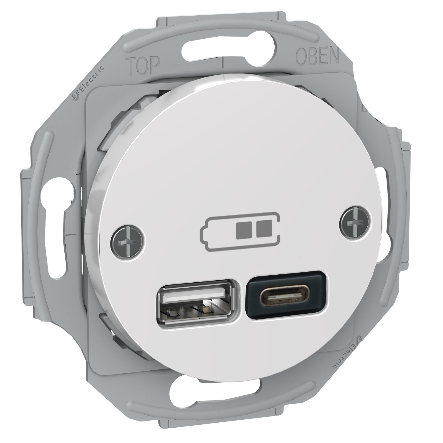

Vill bara inflika med att det finns idag vägguttag som har både vanliga Schucko-brunnar + USBJag hade satt in många fler eluttag kring köksbänkarna för alla jevvla prylar som behöver el eller ska laddas,
Dvs det finns tex 2vägs med 1st USB A + 1st USB C, så rent krasst kan du ladda 4 enheter samtidigt ur ett uttag, alternativt ladda 2 samt samtidigt använda dina ”vanliga” schucko-brunnar till någon köksmaskin.
Finns även som 1vägs + 2st USB A samt 1vägs + 1st USB A + 1st USB C
Bara ett tips om du har ont om infällda dosor![]()
antar att det inte finns några Renova-uttag som har samma funktion?
-"Tänkte inte på det"yes, men behöver även vanliga uttaget med![]()

Närmast blir väl om man kör en dubbel-ram med ett vanligt uttag och ett för USB.
Låter någon annan svara som har bättre koll, har lagt ner allt för mycket tid på eluttag senaste månaderna och visste att Schneider hade USB uttaget jag länkade till.
