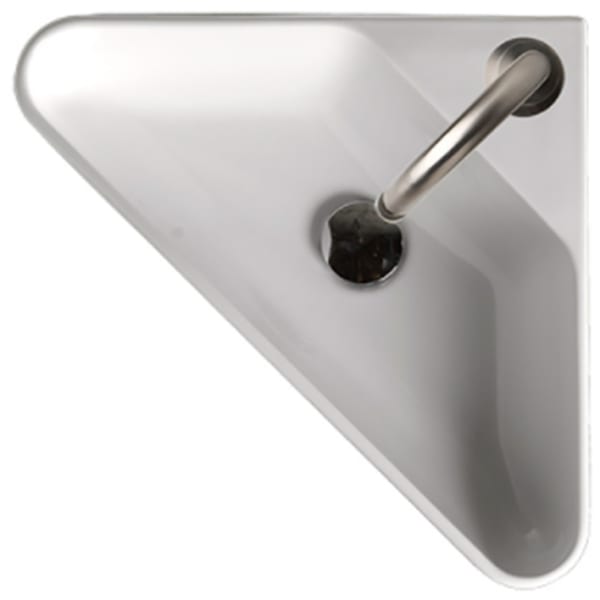

Nu ser inte jag var vattnet är tänkt att komma fram, men du har inte funderat på hörnhandfat? Ex:
