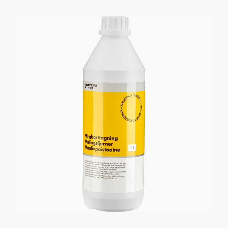

fick ett infall och började skrapa fram patina på ett gammalt element. Började med det lättaste och nu står man här med färgskrapan och fixar 1 kvadratcentimeter / 5 minuter. Har ni något fusk att bju på? Vill inte montera ned :)
Stålborste eller någon borste på en skruvdragare. Fast då får du ju borstad yta, men utan färg.
Standard är ju värmepicka. Aldrig provat på element dock, men varför skulle det inte funka tänker jag? Är väl lite skillnad mot slätt trä som är lätt att skrapa rent bara.
Annars hälsar min bättre hälft som senaste året skrapat och målat 8-9 element med tillhörande rör att det är pannben som gäller 😂.
