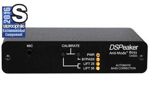

För att få bort den dåliga baskurvan i rummet så skulle jag lägga till och köpa en extra subwoofer för att komplettera den som medföljer samt att räta ut frekvenskurvan något. Det finns smarta "lådor" som du kopplar mellan basarna och mäter rummet som gör ett ganska bra jobb med att göra kurvan rak:
