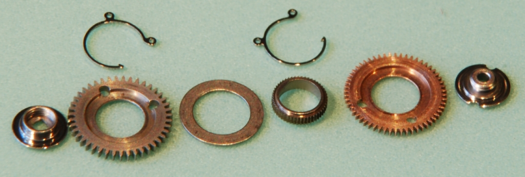

Inte lyckats få upp detta dubbla ratchet wheel till Omega cal 491, är detta en stor skruv? Och är det omvänd gänga på den i sådana fall?
Jag skulle göra såhär om den funkar . Så inget är trasig inuti. Tvätta den. .Låt torka. Sen blandar du lite 9010 med ren bensin . Typ en 2/100 . Låt ligga en stund. Ta upp låt torka. Sen oljat du övergången mellan stål och hjul med Hp1000 eller 1300 . Vilket du kommer åt från bägge håll genom omsvängningen . Torka lite på ovansidan med rodico. Klart.
Tack Rogart, det var en väldigt bra tråd du länkade där med. Om jag inte får upp den då det stod i länken att det är högergänga så får jag kika på din lösning, tack :)

Efter rengöring av en Omega cal 491, ser det bra ut eller inte?...
Gör om gör rätt, med väldigt smutsiga verk får man nog (antar jag) gå med pegwood på varenda tand på kuggarna. Detta hjul har jag tidigare gått över med rodico på kuggarna, sen bad i bensin några timmar, borstat lätt med pensel och sedan dubbla IPA sköljningar, men blev dock inte rent av det.
