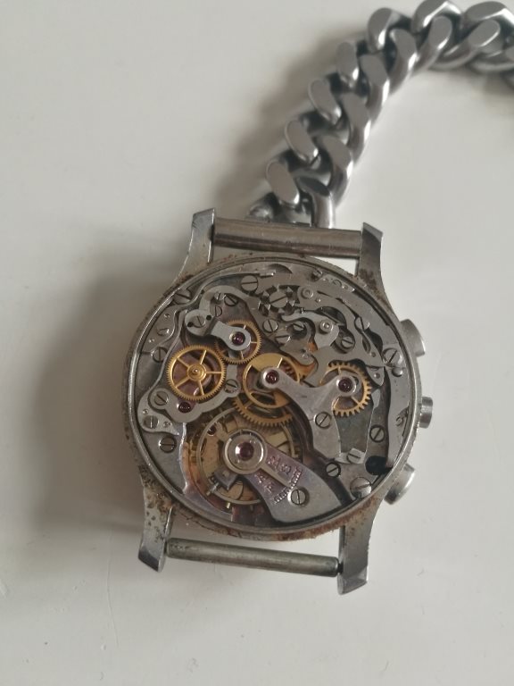

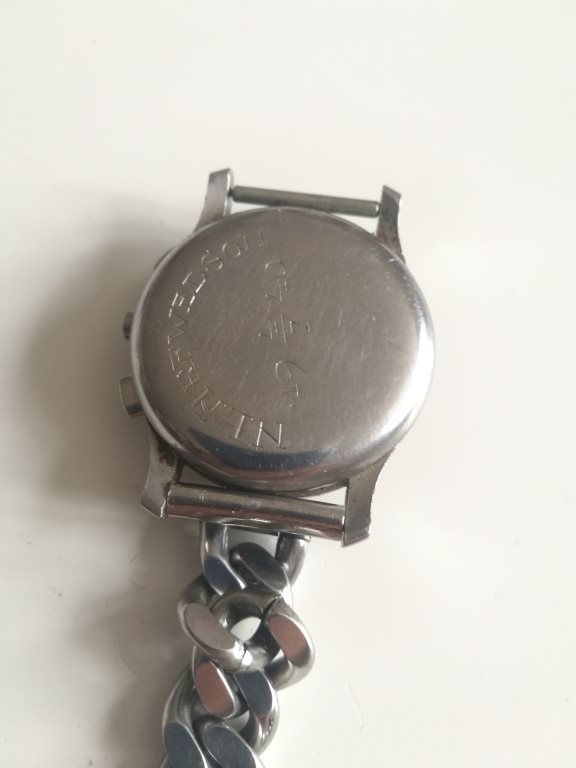

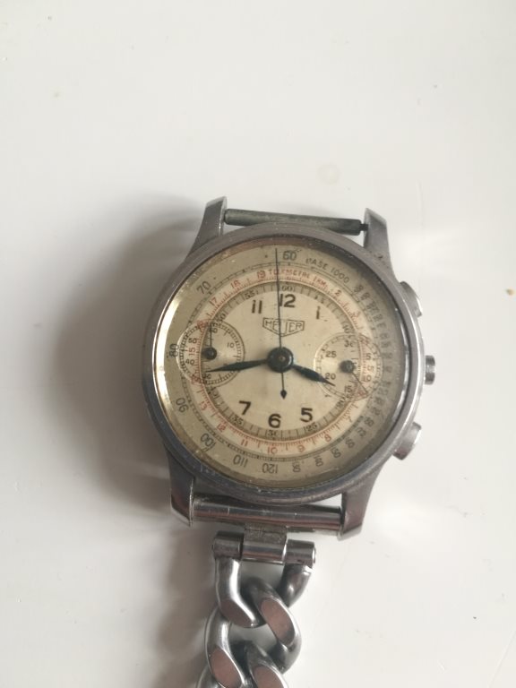

Vad tror experterna om denna? En fixer-upper som jag med mitt otränade Heuer-öga tycker ser rätt trevlig ut! Men är den kosher? Välpatinerad tavla och gravyr på baksidan säger iallafall mig att den borde vara okej? Några varningsklockor som jag missar?
The Heuer badge on the dial looks wrong to me. The watch is from 1940 so it should have the earlier, flatter Heuer symbol.
Here’s my 1945 Heuer model.345 with a correct Heuer badge on the dial for that era
It wasnt until 1946 we have the taller design badge come in.
Someone has most likely added the Heuer symbol to the one pictured by the original poster.
- Darren
- Darren
Alright, thanks for your input!
Dessa brukar vara osignerade i verk och boett och innehålla en Landeron,sista sålda jag noterat är på kolonn auctionet i nov/dec
Håller med dig, ser ärlig ut. Har du hittat fler i samma boett? Rätt liten boett?
Jo, 32mm. Bra storlek enligt mig! Har hittat liknande när jag googlat runt. Men när jag kollade avslutade auktioner på Auctionet så hittade jag mycket riktigt en precis likadan!
Ref 2403, finns i katalog från 1938.
Good bit of research there, well done. ;)
Well it seems we have a model/catalog match & Psykel has found another example. I’m not scared to say i’m never too old to learn :)
I still find it strange that the 2 examples pictured have the later ( modern ) Heuer shield proportions on the dial where the catalog shows the earlier version. ???
More Heuer mysteries uncoverd !!!
Good luck in the auction Psykel !!!
